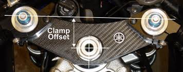

ppbayetaGracias por la info pero lo siento pero eso del offset avance etc. Etc. me suena un poco a chino podrías explicarlo un poco para ceporros o decirme que midas necesitas par aquí me digas cuanto bajarías o subirías la moto?
Re: Geometrías de la sv650s AYUDA!
UNREAD_POSTpor sacha01 » 15 Nov 2012
Si no estoy equivocado el offset es la distancia existente entre la linea imaginaria que se crea entre los centros de las horquillas y el del eje de direccion, asi parece complicado pero con una imagen se ve mejor
