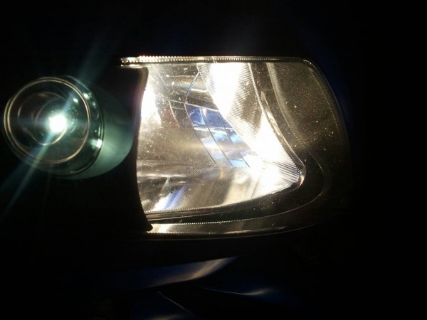

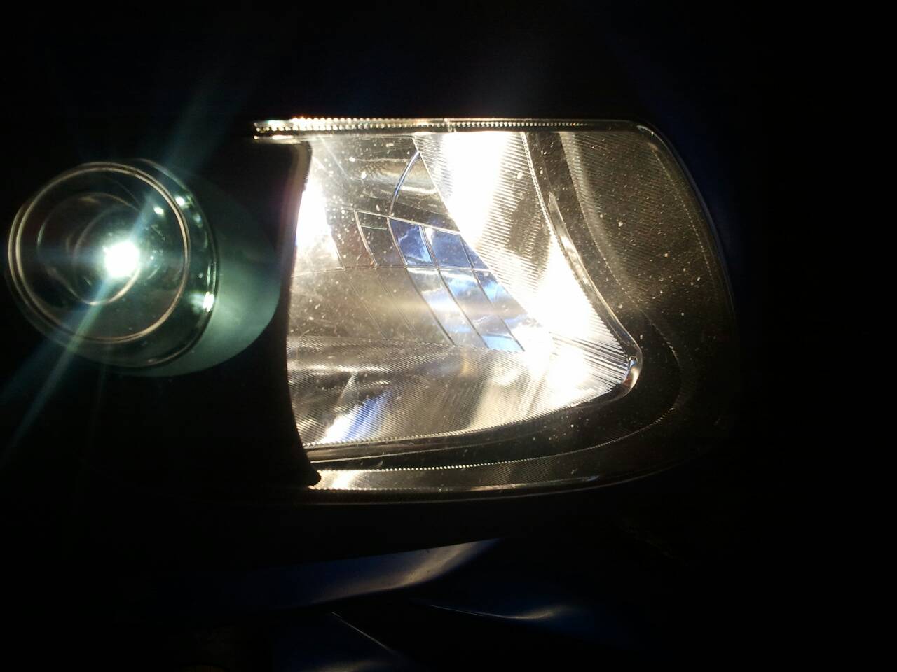

UNREAD_POSTpor HaScHi » 09 Nov 2012
Pues no, mi K4 no tiene ninguna marca de homologación en el faro.
(al otro faro no le he hecho foto porque tengo la luz fundida xD )
