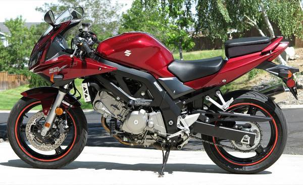

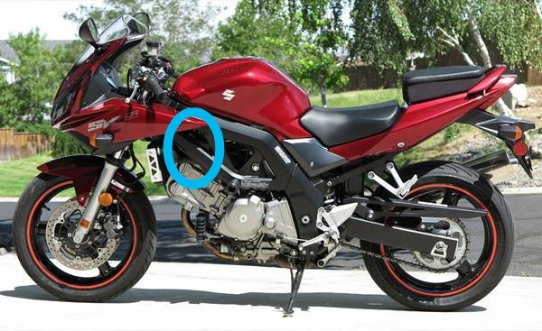

Hola compañeros sv'ros, me presento,me llamo David y soy de palma de Mallorca, hace unos meses que me saqué el A2 y me decidí por la sv650 de 2007 por todas las bondades que había leído, antes de escribir me he empapado un poco de información de este foro sobre la moto, el caso es que donde tendría que estar el tornillo para regular el ralentí y toda la faramalla esa, tengo una cajita negra que no se que es ni que hace allí, a ver si alguien me puede echar una mano, gracias!

Pues he descubierto que a partir de 2007 tienen esa cajita negra y no tiene el tornillo, por lo menos a la vista!

Por lo que veo en el manual de taller, el tornillo no está en el hueco que marcas con el círculo azul si no en el siguiente, que es algo más grande.

Si, si, lo que marco es la caja negra que he podido descubrir que es la bobina de encendido, en el hueco de al lado no hay nada, ni tornillo, ni nada y me he fijado que las anteriores a 2007 si lo tienen...
