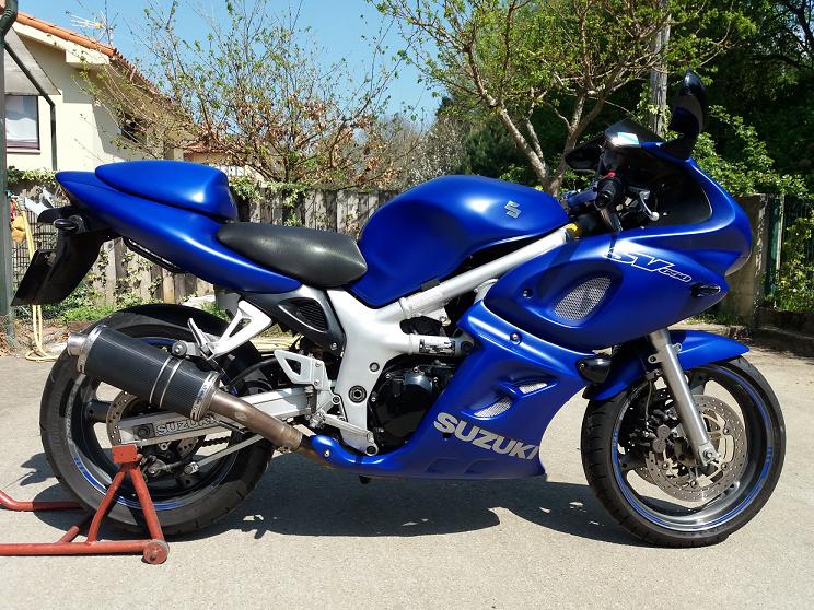

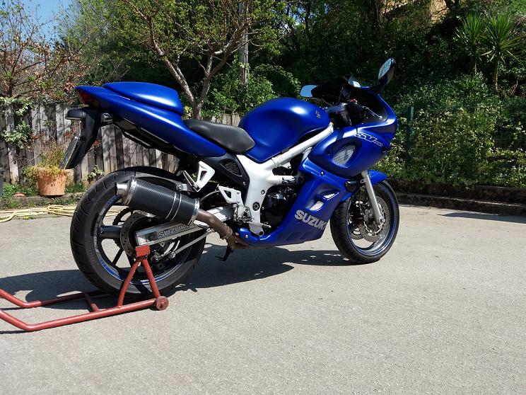

Aprovechando una arrastrada, y que casi me cobraban lo mismo por pintarla entera, la pinté entera.
También le hice unos pequeños retoques : colín casero, rejillas en los huecos

Te ha quedado muy guapa. Si tienes fotos del proceso del colin, me interesaria para hcerme uno.

SemperDark escribió:Te ha quedado muy guapa. Si tienes fotos del proceso del colin, me interesaria para hcerme uno.
Por desgracia no hice fotos, pero te explico.
Es un asiento forrado de fibra, o sea que se quita y se pone como el asiento. De hecho yo tengo otro asiento que si lo necesito lo pongo. La forma de chepa la hice con esponja de un sillon, recortando y dándole forma con cinta de carrocero, y así que tenía la forma que yo quería empecé a dar fibra.
Lo normal es dar capas, dejar secar y lijar (si tienes una lijadora fenómeno, yo lo hice a mano). A mí en la 2ª capa de fibra ya me quedó bien y luego el pintor le rapasó las faltas.
Para la próxima que haga algo saco fotos.
Ya pondré alguna del colín

Esta muy chula y la tapa genial buen currele

Esta muy bien. Quiero hcer uno antes de pintar ka moto y busco ideas, por el tema del cierre, o por cerradira o con tornilleria.
