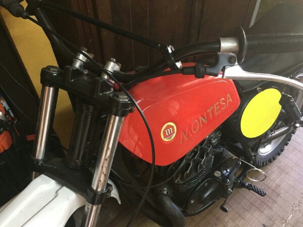

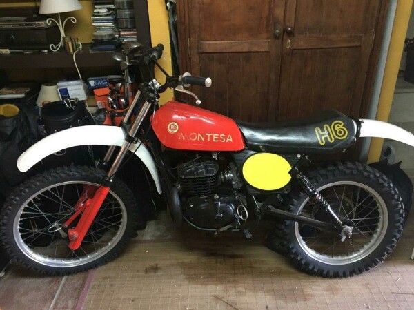

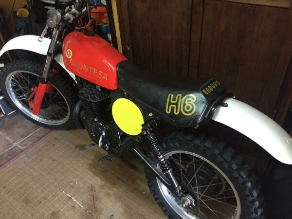

UNREAD_POSTpor Cilurnigo » 13 Jun 2017
Así llego
Se suponía que no arrancaba por el encendido....
Pero tras desmontar y reparar encendido hay que rectificar cilindro :mal:

UNREAD_POSTpor Tigrero » 13 Jun 2017
Pues tiene muy buen aspecto general. Parece bien cuidada.
Respecto al cilindro, ten cuidado antes de meterle mano. Al menos en las 74 las había con cilindro entero de hierro, que se podía mandrinar hasta llegar al diámetro de las 125. Pero también las había sólo con camisa. A mi me tocó una de esas y al hacer el invento me cargué el cilindro. Asegúrate de que hay material para rebajar y para poner sobremedida.
Si sólo es eso no hay problema, pero ¿Tiene chispa?

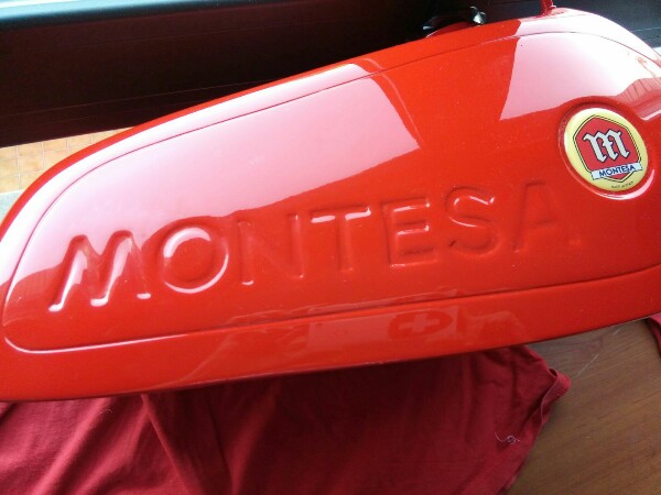

UNREAD_POSTpor Cilurnigo » 14 Jun 2017
Nivea , pulimento, mucha paciencia y ya parece otra cosa

UNREAD_POSTpor predator » 14 Jun 2017
Nívea?? Para que la usas??
