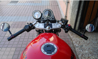

UNREAD_POSTpor domingo » 03 Oct 2016
Ya estan puestos, :bien: lo unico dificil fue adaptar el kuenta kilometros y el soporte del faro. Pero keda genial. No se como no sacaron un N S :carcajada: . Ya pondre unas fotos.

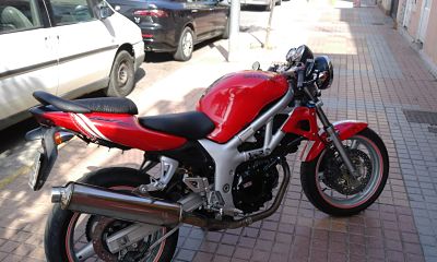

semis en una N
UNREAD_POSTpor domingo » 10 Oct 2016
Terminada. :plasplas: Ya tengo mi N S . :birras:

Re: semis en una N
UNREAD_POSTpor Daly » 10 Oct 2016
Si que le quedan bien si!!
Un consejo, baja unos mm la tija o sube barras, como prefieras decirlo, podrías deformar la rosca del tapon de las botellas tal como lo tienes, al apretar los tornillos de las tijas

UNREAD_POSTpor domingo » 11 Oct 2016
Jue. Es verdad no lo habia pensado. Es la tija de la S kbes mas estrecha por lo k deduzco k la S el angulo de direccion sera un grado +- cerrado. Lo mirare. :bien:

Re: semis en una N
UNREAD_POSTpor predator » 28 Oct 2016
Me hago mayor :lloron: :lloron: antes no me molaban nada pero nada los proyectos "cafeteros"
Pero ahora me empiezan a gustar y mucho.. La tuya esta muy guapa :bien:
