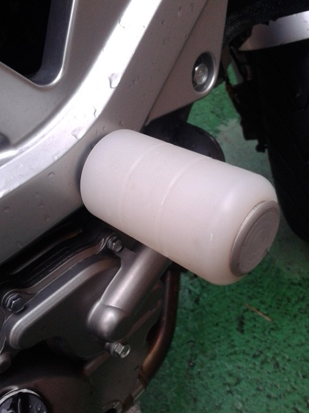

Pues eso, he pisado una placa de hielo a la salida de una curva a poca velocidad y ha pasado lo siguiente:
(Esta foto es de hace meses y para otra ocasión)
El tope anticaída se ha doblado hacia abajo. Con el golpe el perno de sujección central del motor al que se le enroscan los topes se ha aflojado, y al desenroscarle el tope lijado accidentado he constatado que la única doblez causada por la hostia está en la parte roscada del perno de sujección, el chasis y las nervaduras del motor parecen íntegras.
La palanca de cambio ha desaparecido. Sólo la palanquita, no el basculante de la palanca. ¿Dónde se compra eso?
Para acabar, ¿conocéis topes BBB de vinilo o material no-metálico que se lleven la hostia del impacto y no la transmitan al chasis? En mala hora uno de los anteriores dueños le puso topes metálicos...
EDITO: Los que llevaba eran de nylon, no metálicos.

Los topes anticaída que conozco son los de nylon, tipo pelacrash o los rayza.
Por cierto pierde aceite o algo? justo en la foto parace que sean marcas de aceite, esperemos que no
Un saludo!! Y que no sea nada.

SHOEI, esa foto la colgué en otro foro porque se me cayó en parado tocando con el tope al suelo y le salieron unas gotitas a través del tornillo, descubrí que ese perno atraviesa el motor y ese agujero tiene comunicación con el cárter, goteó esas gotas y nunca más. Cuando la levanté de esta última caída el tope doblado estaba empapado de aceite, pero no hay grieta alguna, "es normal :disimula: ).
Y sí estoy bien, fue una caída a 50 por hora a lo Marc Márquez en Japón, pérdida de verticalidad y yo deslizando por el suelo húmedo de canto con botas chaqueta y pantalón ruteros nuevecitos autorregalados por reyes :ejem:

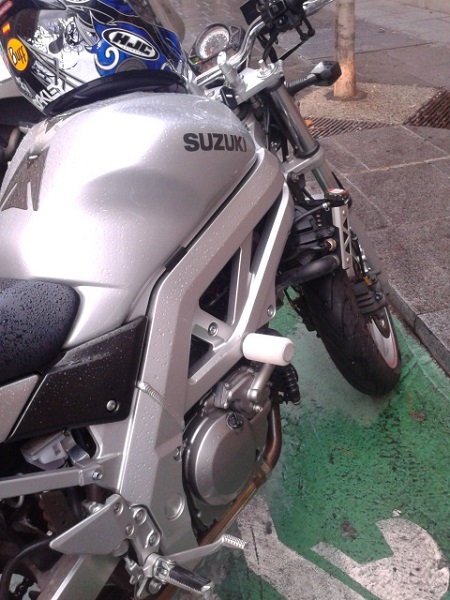

Pues los Rayza ya me han llegado, un puntazo para ellos en precio (la mitad o menos que otros, 53'50€ puestos en casa de 45 los topes y 8€ el envío), trato directo y velocidad del envío, en dos días los he recibido. Hechos en madrid y vendidos por ellos mismos, el fabricante atiende él mismo al teléfono:
Pueden parecer los más "cuadriculados" del mercado, pero con ese aspecto que tienen seguro que le quedan de PM a mi motillo.
Última edición por Keynes_25 el 16 Ene 2015, editado 3 veces en total
Keynes_25
Mensajes: 421
Registrado: 18 Jun 2014
Moto: SV650S '05 & FZ6 S2 '08
Re: Hoy me he caído con la moto, busco topes anticaída
UNREAD_POSTpor Keynes_25 » 16 Ene 2015
Qué bien le quedan! :bien:
El antes:
Y el después:
Keynes_25
Mensajes: 421
UNREAD_POSTpor mathews » 16 Ene 2015
Le quedan de lujo compi ;)

UNREAD_POSTpor SHOEIxr1000 » 17 Ene 2015
Le quedan muy bien, son iguales que los mios pero yo no tengo la tapa y si te agachas se ve el tornillo de dentro, no queda mal pero sin tapa que voy... nose si la podré conseguirla suelta.
Un saludo compi, y una sv cojonuda :bien:

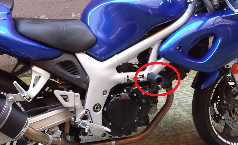

La verdad es que no da igual..
Yo en la mia los he tenido de todos los tipos, la diferencia principal es que los que van delante van roscados al motor y cuando caes, si arrastras los arranca de cuajo y se lleva la rosca del motor que es de aluminio.. toca pasar un macho y hacer una rosca nueva el bloque del cilindro delantero
Los Rayza (o los que van detras) llevan una varilla de acero que sustituye la que hace de soporte central al motor, van roscados a los dos lados de la varilla y si se jode se cambia la varilla y punto no dañas nada de la moto

Los Rayza van roscados al perno central del motor también:

UNREAD_POSTpor JoseSv1 » 20 Ene 2015
Roger88 escribió:Los Rayza van roscados al perno central del motor también:
Claro, la diferencia es que los que van delante (puig por ejemplo) el perno es un tornillo que se rosca en el motor.
En los Rayza etc, el perno es pasante, no se rosca en el motor. Pasa de lado a lado y sujeta un tope con el otro.

Efectivamente, los que van más atrás atraviesan el motor, son más seguros a mi entender.
Eso si, si el accidente es fuerte pueden arrancarse igual, pero en principio dañarán menos el chasis y se tendrá que cambiar la varilla que atraviesa el motor si esta se parte.
Tuve un accidente con otra moto (llevaba unos topes rayza con varilla que sustituye el tornillo original) y se arrancó el tope partiéndose la varilla.
Conclusión intentar evitar accidentes :disimula:

Frame permíteme que te diga, que los topes no van en ese sitio, los Raiza, por ejemplo, llevan una varilla de acero inox roscada por las puntas que pasa de lado a lado del chasis y el motor, justo por el tornillo que queda detrás de este y no va rosca al bloque motor, si no que el bloque lleva un agujero pasante y se sujeta el motor con un tornillo que pasa de lado a lado y en teoría sujeta el peso del motor cuando quieres descolgarlo de la moto.
Re: Hoy he caído con la moto, busco topes anticaída
UNREAD_POSTpor Frame75 » 16 Mar 2015
enricsv escribió:Frame permíteme que te diga, que los topes no van en ese sitio, los Raiza, por ejemplo, llevan una varilla de acero inox roscada por las puntas que pasa de lado a lado del chasis y el motor, justo por el tornillo que queda detrás de este y no va rosca al bloque motor, si no que el bloque lleva un agujero pasante y se sujeta el motor con un tornillo que pasa de lado a lado y en teoría sujeta el peso del motor cuando quieres descolgarlo de la moto.
Al que le decia eso es exactamente eso....Los mios partieron por no estar en su sitio como los tiene el otro compañero que a preguntado la diferencia...Se que han de ir en el central en el que atraviesa el bloque, no en los postizos del cilindro delantero.....
UNREAD_POSTpor SHOEIxr1000 » 17 Mar 2015
Frame75 escribió:Al que le decia eso es exactamente eso....Los mios partieron por no estar en su sitio como los tiene el otro compañero que a preguntado la diferencia...Se que han de ir en el central en el que atraviesa el bloque, no en los postizos del cilindro delantero.....
:+1:
Este es su sitio!

A todo esto... unos tacos como los de Rayza son fáciles de instalar por un mortal, no?
UNREAD_POSTpor Keynes_25 » 19 Mar 2015
Hacen falta dos carracas de tubo largo, una por cada lado.
Yo lo llevé a montar al taller de confianza y no me cobró nada, fueron dos minutos de meterle una llave por cada lado. Pero el taller Suzuki donde la compré y fui unos días antes a montar el perno original me cobró una hora de mano de taller por ponérmelo y hacerme el apaño del tornillo en el cambio, 40 eurazos como para no volver en la vida, que eso no se lo pedí :palo:
Edito para añadir fotos:
