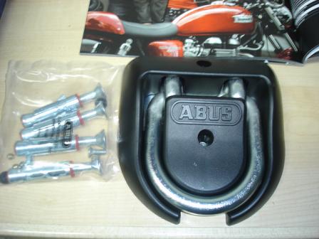

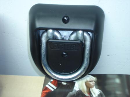

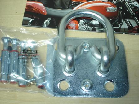

esto no se si ponerlo aqui ,en temas varios o donde,,,asi que señor haschi lo mueva a su gusto
la unica manera de que no te roben la moto es amarrarla al suelo o a la pared como el titanic,,ya podeis poner los candados de disco que querais o poner la piton en la rueda o poner el coche delante ,,que la moto la cargaran tranquilamente en un furgon entre cuatro tios y adios,,asi que esta tarde e visto esto y me he enmelonado y asi de rondon os cuelo un poco el catalogo de triumph,,,,a diferencia de las hojas de papel que te dan de una japonesa,,en la triumph te dan un catalogo que es un autentico libro
PD he intentado esta tarde hacer los agujeros en el suelo del garaje con la balck.decker de colgar cuadros y solo he conseguido arañar un poquito el suelo,,,,mañana voy a alquilar una HILTI industrial y una broca del 16 para hormigon armao para poner las cosas en su sitio,,este dispositivo se puede poner o bien en el suelo o bien en la pared

Aprovecha el super maletero de la K3 para llevar la Hilti siempre encima e instalar eso cada vez que dejes la moto en la calle :P

en las instrucciones el fabricante te advierte en letras bien grandes que te asegures bien de su instalacion por que una vez terminada la operacion de instalarlo JAMAS lo podras volver a quitar,salvo que alquiles un martillo neumatico y arranques el suelo del garaje,,,de ello se encargan esas pequeñas bolitas que veis en la bolsa de los tornillos esas bolitas de acero se deben meter a martillazos en las cabezas de allen de los tornillos ,,,con lo que es imposible taladrar el tornillo ( intentar vosotros taladrar una bola)
me queda que un contacto que tengo en el puerto de barcelona me de un buentrozo de cadena de barco y comprar el candao mas grande que haya en zaragoza

Completamente de acuerdo... yo dentro de los agujeros utilizé TACO QUÍMICO que venden en el Leroy Merlin... es caro, pero merece la pena, es bicomponente y hay que ser ràpido para ponerlo :P

Jejejee... y con la HILTI te va a costar... yo estuve DOS tardes con mi padre, Turnandonos para hacer los
12 agujeros a la pared del invento que pusimos "anti-Vallekanos"... Ahora... si está atada... se llevan la pared y la moto. Por que si se están a cortar... ahí les dan las uvas.

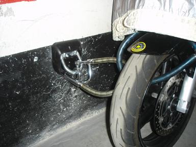

siguiendo el consejo de igdsi,,,anclado a la pared y a una altura respetable ( mas o menos a la altura del eje de la rueda) madre de dios como penetran las HILTI esas,, que envidia O_O :babas:

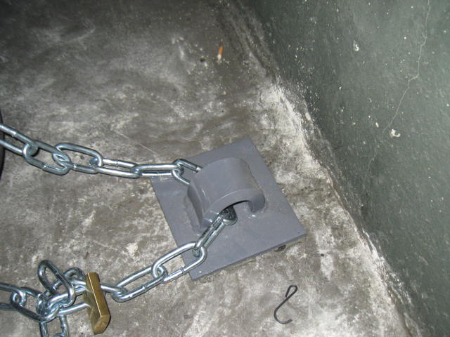

Este es el anclaje que me hicieron, no esta en la pared pero aun así me costó un huevo (con HILTI) taladrar el suelo

siguiendo el criterio de igdsi,,,no lo he anclado al suelo si no a la pared
la piton azul es una autentica piton llave roja de 1985,,,( ya no se hacen pitones como esa)

no hay huevos a cortar una piton llave roja de 1985 xD xD ,,añade a lo que ves otro anclaje similar con otra piton que esta puesto encima del deposito y que abraza la tija de la direccion+ sumale que la moto siempre descansa sin bateria,,,y que gracias a dios el vecino tiene la cama a 2 metros por encima de la sv
