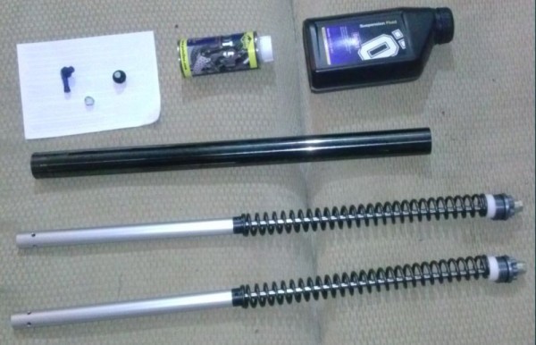

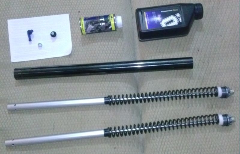

SUSPENSION delantera
UNREAD_POSTpor eseuve » 23 Jul 2013
Cartucho Andreani con muelles
Casquillos RaceTech ( no los encuentrooooo!!!, donde coñ los habré puestoooo?)
Barras mecanizadas y tratadas con recubrimiento DLC (Diamond Like Carbon)
Aceite Ohlins
Retenes AllBalls ( aún no me han llegado)
Rodamientos dirección AllBalls (tampoco)
Además he pintado las botellas con pintura en polvo negro mate.
tambien se ve (poco) el tapon magnético del carter (ITR) y una válvula de rueda Ariete.

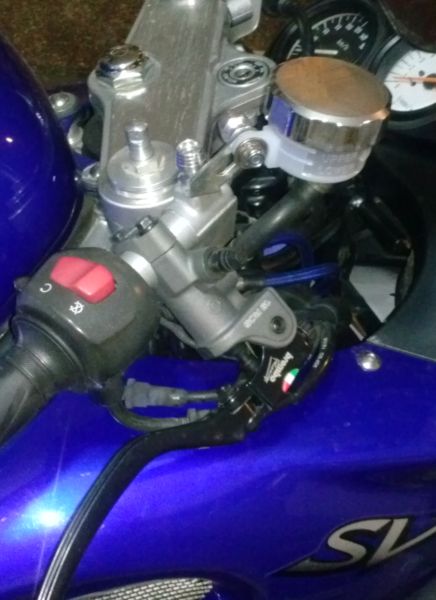

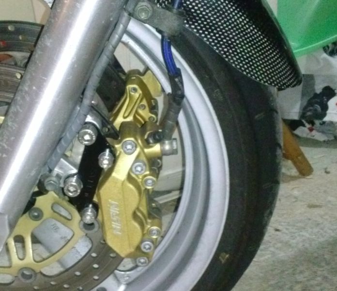

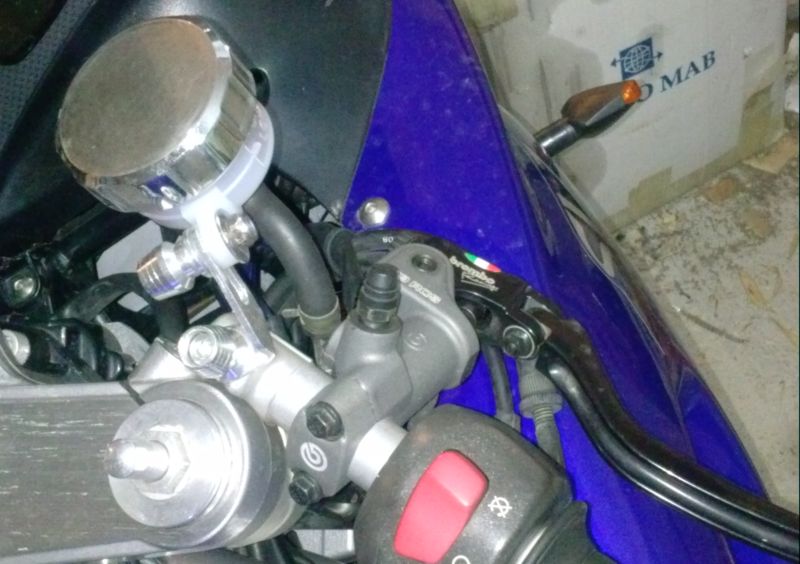

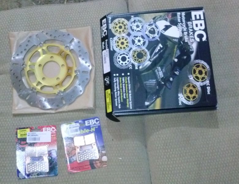

FRENOS
Brembo RCS
Latiguillos Goodridge
Pinzas Nissin CBR 954
Purgadores automáticos en las pinzas
Pastillas EBC HH
soportes pinzas svracingparts
Liquido Putuline DOT 5.1
Discos EBC Wave
También se ve un trozo de guardabarros carbono

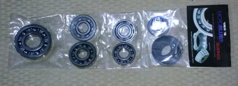

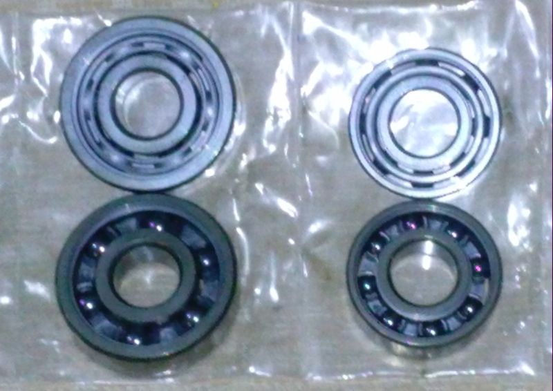

Rodamientos
Microblue bearings cerámicos
esperando la grasa específica para montarlos

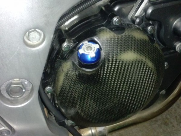

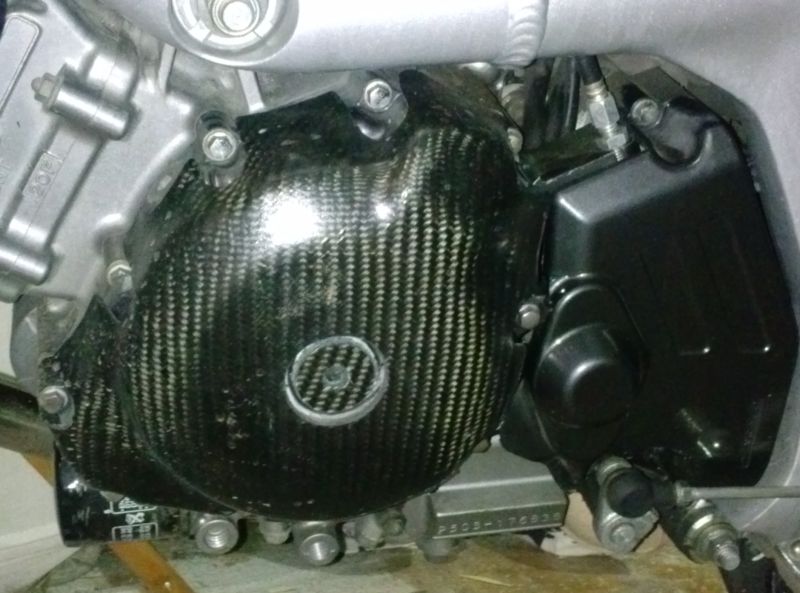

Carbono
las tapas y el tapon de aceite

UNREAD_POSTpor mon » 05 Ago 2013
MICROBLUE BEARINGS
-Rodamientos cerámicos:
- 2 x 6203. OK
- 2 x 6303. OK
- 1 x 6305. OK
-Tratamiento engranajes cambio.
-Tratamiento cigüeñal.
En que consiste esto?

Ey, que bien quedan las tapas! Esperemos que nunca tengan que "trabajar".

UNREAD_POSTpor renegao » 05 Ago 2013
te recomiendo que cambies los tornillos de la bomba de freno, y pongas unos del tipo torx con teton en medio ( de seguridad) un chavalote que aparca la moto junto a la mia en el poligono industrial,, cuando fue a salir por la tarde se encontro con que le habian quitao su bomba Brembo en una GSXR 600,para colmo cortaron con una navaja los latiguillos de freno y le salpico de liquido de frenos el deposito y todo ese lateral del carenado,, la pintura hecha una mierda vamos
un tio de mala fe, con una llave de 8-9 fija y en escasos 10 segundos se la lleva en el bolsillo
poco pude hacer por ayudarle, salvo bajarlo a la ciudad de paquete

Por cuánto te salieron los discos EBC Wave? Tengo uno de mis Galfer ligeramente doblado y al frenar fuerte vibra un poco y da yuyu.
Re: SV Carbus Wish List... CON FOTOS
UNREAD_POSTpor barracus87 » 06 Ago 2013
pregunta, cambiar los discos de frenos sin haber cambiado las pinzas...mejora en algo la frenada?
UNREAD_POSTpor HaScHi » 06 Ago 2013
barracus87 escribió:pregunta, cambiar los discos de frenos sin haber cambiado las pinzas...mejora en algo la frenada?
No, frena igual por muchas mierdas que te cuenten.

mon escribió:MICROBLUE BEARINGS
- 2 x 6203. OK
- 2 x 6303. OK
- 1 x 6305. OK
Por cierto, muy interesante este post :bien:
los rodamientos cerámicos son cojinetes normales con las pistas supercacabadas( superfinish), un pulido muuuy fino, y tratadas con una acabado superficial que reduce el rozamiento y mejora el trabajo del lubricante. Además llevan las bolas de un material cerámico que fabrica Saint-Gobain, CERBEC, que consigue esferas mucho más redondas que de acero, con menos rozamiento y que no sufren deformación con el calor.
El resultado (COMPROBADO), es que el rozamiento disminuye mucho: en vacio, la llanta delantera, con el mismo impulso que con cojinetes normales, da 6 veces más vueltas... gasta menos y anda más...
El mimso tratamiento de superfinish + acabado MicroBlue se puede dar a cualquier pieza de acero que soporte rozamiento, como el cambio, cigueñal, etc. Eso si, hay que mandarlo a USA para que lo traten allí...
Es el tratamiento que hacen para algunos coches de la NASCAR. En la web de esta gente http://www.microblueracing.com/microblu ... -demo.html hay unos videos alucinantes.

Jimmy escribió:Ey, que bien quedan las tapas! Esperemos que nunca tengan que "trabajar".
pero mejor que trabajen las tapas de carbono que las de motor!!!
se las compre a un chico del foro, las dos tapas y los dos guardabarros.
Me las compraste a mí, hombre :carcajada:
Yo ya cambié las pinzas por unas de CBR 954 de 4 pistones, latiguillos, bomba radial, etc.
No todo es cuestión de potencia de frenado, también está el tacto, el recorrido, etc.
A mi me gusta que los frenos no suelten del todo al aflojar un poco la presión, y son las pinzas y bomba originales no lo consigues, además com la brembo puedo frenar con un dedo sin desplazamiento: apretas más y frena más pero no se hunde más.
Lo de los discos es una cuestión de coeficiente de rozamiento: todos los aceros no rozan igual, y los de serie acostumbran a ser más "lisos", así que frenan menos. También es importante que las pastillas sean para esos discos, porque un mismo fabricante para todo hace que se adapten mejor, consiguiendo mejor frenada y duración.
Al final es evidente que frenar es mas una cuestión de huevos que de equipo...pero como me dan miedo los quirófanos...perfiero montar un equipo mejor. :carcajada:
Además, mis discos tienen 120.000 km, así que ya les toca, y los ondulados molan más...

HaScHi escribió:Por cuánto te salieron los discos EBC Wave? Tengo uno de mis Galfer ligeramente doblado y al frenar fuerte vibra un poco y da yuyu.
los compré en www.demon-tweeks.com junto con algunas cosillas...
212,42 GBP + IVA + portes
UNREAD_POSTpor eseuve » 06 Ago 2013
renegao escribió:te recomiendo que cambies los tornillos de la bomba de freno, y pongas unos del tipo torx con teton en medio ( de seguridad) un chavalote que aparca la moto junto a la mia en el poligono industrial,, cuando fue a salir por la tarde se encontro con que le habian quitao su bomba Brembo en una GSXR 600,para colmo cortaron con una navaja los latiguillos de freno y le salpico de liquido de frenos el deposito y todo ese lateral del carenado,, la pintura hecha una mierda vamos
es verdad :cabreo:
esta tarde me voy a por unos de seguridad.
GRACIAS :birras:
eso debería hacer, cambiar las pinzas y bomba, pero es que no quiero invertir más en mi sv. No frena un cagao :carcajada: Preguntaba porque después de mis 2 entradas a circuito, usando pastillas sinterizadas EBC, he visto los discos con un tono un poco azulado. No sé si se debe a haber tenido un buen calenton o al haber tenido mayor desgaste por las pastillas sinterizadas. De momento, de calle al no frenar a muerte no he notado cambio a peor...
En fin, duda resuelta, el disco no es la esencia para que la moto frene más

barracus87 escribió:eso debería hacer, cambiar las pinzas y bomba, pero es que no quiero invertir más en mi sv. No frena un cagao :carcajada: Preguntaba porque después de mis 2 entradas a circuito, usando pastillas sinterizadas EBC, he visto los discos con un tono un poco azulado. No sé si se debe a haber tenido un buen calenton o al haber tenido mayor desgaste por las pastillas sinterizadas. De momento, de calle al no frenar a muerte no he notado cambio a peor...
si estan azulados es por temperatura seguro...mira si se ponen azules por toda la superficie o es porque estan deformados/gastados y tocan más en unas zonas que en otras. Si es por eso, a lo mejor las pinzas no muerden perfectamente paralelas...¿las pastillas se gastan homogeneamente o se acuñan?
De todos modos, con tus tiempos de circuito probablemente necesites más diámetro de disco... :yeah:
Hace tiempo leí algo sobre unas pastillas que dejaban ese tono azulado en los discos. Busca info, porque creo que es normal, no es como el azul de los neumáticos de Rey que es por exceder temperatura.
HaScHi escribió:Hace tiempo leí algo sobre unas pastillas que dejaban ese tono azulado en los discos. Busca info, porque creo que es normal, no es como el azul de los neumáticos de Rey que es por exceder temperatura.
yo acostumbro a llevar EBC HH y no me han manchado los discos; por lo que yo se, con esas pastillas debe ser temperatura.
Es por toda la superficie del disco. Alabeados no creo que estén, y las pastillas creo que tienen una mordida normal, a simple vista no se ve ninguna cuña. Lo que sí se ve es que las pastillas han dado un bajón considerable :-D
Lo del tono un poco azulado lo noté tras la primera rodada en Almería, pero no le dí mayor importancia. Tras la segunda creo que están algo más, pero es que la he cogido justo ahora, freno fuerte y no noto nada. Quizás sea lo que dices Haschi, que manchan el disco sin más.
Si se hubieran calentado en exceso se habrían doblado un poco, no? Bah, no tengo npi
Bueno, realmente no se ponen azules por "exceder" temperatura, se ponen azules cuando la variación de temperatura es grande y la transición de temperatura alta a frío es rápida. Nos pasa a los que no llevamos calentadores en circuito y llevamos un ritmo normal porque la rueda alcanza temperaturas límite de trabajo (aunque no significa que se hayan excedido de temperatura) y luego, según paramos, la aparcamos en el box sin más. Como pierden... ¿60 grados? en pocos minutos se crea esa capa superficial que es de color azulado.
Capa que, por cierto, al enfriarse se endurece y en cuanto volvemos a calentarlos y exigirles, se desprende... gastando el neumático muchísimo antes. 4 rodadas me dura a mi el Sportsmart trasero por eso mismo. Con calentadores he visto D212's (el siguiente al sportsmart, más de circuito que de calle) en R6's durar entre 6 y 8 rodadas.
Yo de pastillas llevo unas Brembo SC (la mejor frenada en temperaturas bajas - calle - de Brembo y las segundas en caliente, solo por encima están las RC) y no me han azulado el disco ni nada similar. De todas formas no freno fuerte salvo en la primera curva de las rectas principales... soy más de "entrar despacio y salir deprisa". O eso creo.
