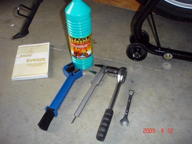

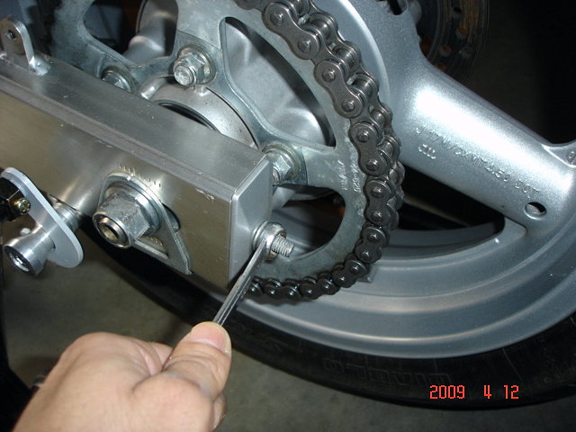

Lo mismo que renegao utilizo pero no uso centella....y limpio el bagster con limpiador de cuero del mercadona.
Y para el tren trasero pues queroseno, cepillito y aclarar.
Un par de horas cada mes o dos meses no hacen daño jejejej....
Re: Limpiar la Moto
UNREAD_POSTPublicado: 24 Sep 2010
y como bien te dice llaim,,,para limpiar la transmision y la llanta trasera queroseno y cepillo limpiacadenas...unicamente que no lo aclaro con agua el queroseno lo quito base de camisetas viejas sin agua

por SrNaranja
Madre mia, pero si en esa rueda se puede comer!!!
Uff, y la mia por mucho que le de que no la apaño, tendre que probar con el queroseno...por lo que veo lo pillas de las barbacoas?? asi tb lo usaria para las horquillas....

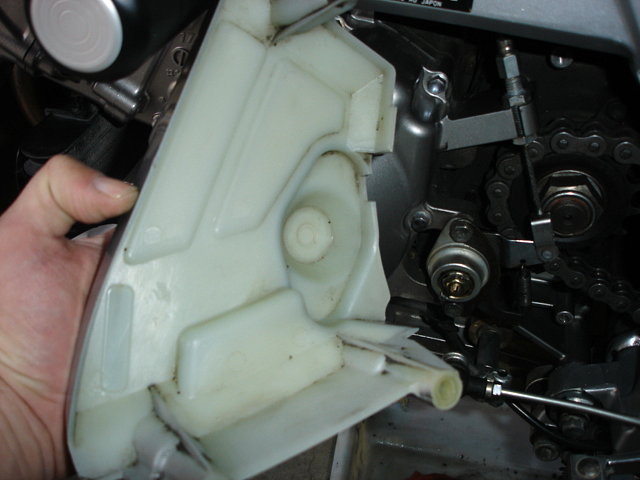

wenas pues ademas de lo dicho anteriormente,yo añadiria tambien limpiar la zona del piñon de ataque, el otro dia lo abri y madre mia la de grasaza ,mierda y arena que se acumula en esa zona, con queroseno y una pala se quita jaja, un saludo chau chau
Re: Limpiar la Moto
UNREAD_POSTPublicado: 27 Sep 2010
por Franksportivo
Pues como dice supervaliente no viene mal sacar la tapa del piñón de vez en cuando, ahora que estuve andando en el piñón me di cuenta que eso necesitaba una desincrustación de toda la roña que se queda pegada con la grasa en ese punto. Chavales dejaros de detalles en carbono, si queréis aligerar la moto os digo que en ese punto más de uno le ganaría medio quilo a la báscula!!! :disimula: :carcajada:

Mi llanta tiene una de roña que no veas...el queroseno quita la roña incrustada de hace 1000 años o mejor uso kh7 o algun otro producto? xd. Mi sv es de segunda mano y creo que el anterior dueño no hizo ni una limpieza a la llanta.
Re: Limpiar la Moto
UNREAD_POSTPublicado: 28 Sep 2010
el queroseno limpia mejor que ningun producto,,,y no es perjudicial para la goma con que si te cae un chorreon a la cubierta no pasa nada

wenas por cierto al limpiar el piñon ademas de perder peso ganas algun que otro cv jajja y se nota eeehh!! jaj

svvtwin,,, reconozco que a mi me engancha lo de tener la moto impoluta y entiendo al que le pase lo mismo,,,pero la moto es el vehiculo mas desagradecido del mundo para mantenerlo limpio ,,,de que te sirve gastarte un paston en limpiar una llanta si a los 100 metros va a estar llena de grasa de la cadena,,,o para que gastarse una pasta en pulir y abrillantar el frontal si despues de una salida esta lleno de mosquitos,,yo solo me gaste un paston en un producto para quitar la ponzoña del anterior dueño de los colectores de escape y que adquirieran un color bonito,,,pero es un producto que me va a durar para el resto de mis dias,,para el resto me gasto bien poco
- para recuperar el color negro de los plasticos y que brillen : una gotita de aceite motor,bien extendida y luego a frotar = 0,000000000000001 €
_ para la carroceria : champu del pelo de los niños del mas barato = 1€ ( y hay para 1 año de lavados
_ para el guarrerio de la grasa de la cadena : queroseno = 2,5 € medio litro (y hay para muchos meses)
