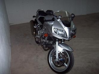

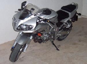

Hola a todos.
Aunque compré la SV de paquete, la verdad, es que por circunstancias de la vida, pasado sus primeros 10.000 KM la deje parada en el garaje. En fin, que por fin puedo cogerla y estoy recopilando informacion para los mantenimientos, bricos,.....
Es por ello que despues de leer y leer tengo algunas dudillas que no me dejan avanzar.
El caso. De toda la vida pensaba que tenía una Suzuki SV 650 S del 2004 pero ahora resulta que hay chasis K2,K3,...y me he perdido. No se si voy encaminado pero creo que esa diferenciación del chasis no es para la S pero como ademas os quería presentar mi moto os dejo las fotos y ya me contais si es un k2,k3 o simplemente una 650S como yo la conocía.
Gracias de antemanos.

Re: Modelo de sv
UNREAD_POSTpor suzukikis » 26 Mar 2011
Ante todo bienvenido y amigo mio tienes una genuina sv650s k3, que independientemente de la fecha de compra, pertenece al modelo del 2003,( chasis plateado, anagrama suzuki completo en deposito...etc) a disfrutarla :birras:

Re: Modelo de sv
UNREAD_POSTpor renegao » 27 Mar 2011
es una genuina y autentica K-3 hermana gemela del azote gris ( mi moto)
decirte que la tienes flamante y nuevita :bien: :bien: :bien:
