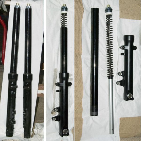

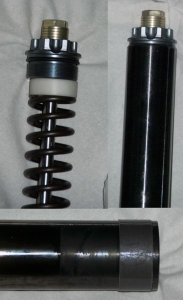

No es por fastidiar el hilo de técnicas de conducción que os estais marcando, pero...volviendo al tema inicial :verguenza:
ayer ensamblé las "nuevas" horquillas:
-Botella original pintada con pintura en polvo
-Hidraulico + muelle Andreani
-Casquillos RaceTech
-Barras mecanizadas y tratadas con DLC
-Aceite Ohlins
-Retenes y guardapolvos AllBalls
a ver si este finde las monto en la moto...
Dejo fotos:
eseuve

UNREAD_POSTpor Jimmy » 08 Ago 2013
Tienen una pinta muy seria esas horquillas...

Jodo vaya buena pinta que tienen esos nuevos elementos para la horquilla :bien:
Creo que vas a disfrutar muuuucho más con la SV en cuanto las pongas, ya contarás !!

Ya tengo montadas las suspensiones PATA NEGRA!!!
parece otra moto; tiene el mismo tacto de "buena" que mi gsxr 1000 del 2003. Suspensiones firmes pero sensibles.
esta mañana he pasado por un baden de autovia de esos que te saca al otro carril 4ª a fondo y ni se ha movido... :babas:
La horquilla va de lujo, y sin problemas de ITV porque los componentes "exteriores" son de serie. las fotos de los componentes están en otras entradas en este hilo.
y el amortiguador trasero es muy "de carreras", y como he metido la botella debajo del asiento tampoco se ve...
No tengo "brico" porque me lo han montado en taller...estoy un poquitín vago últimamente :verguenza:
Esto es lo que lleva delante:
Botellas originales pintadas en negro mate con pintura en polvo, interior pulido a espejo.
Barras originales tratadas con DLC y asiento del casquillo mecanizado para montar uno con más superficie.
Casquillos de teflon de RaceTech
Retenes y guardapolvo de bajo rozamiento de AllBalls
Hidraulico de cartucho Andreani, con muelle 0.85 y casquillo de nylon para mi peso. Incluye tapones de regulación de precarga.
Aceite Ohlins RT.
Además, rodamientos de dirección de agujas de AllBalls y cojinetes de llanta cerámicos MicroBlue.

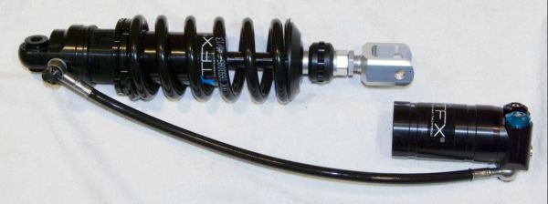

Esto es lo que lleva detras:
Amortiguador TFX con botella de nitrógeno separada.
Regulable en precarga con muelle de 165mm y 85 kg de fuerza.
Regulable en compresión alta y baja velocidad
Regulable en rebote
Regulable en longitud
Vástago tratado con DLC
Cojinetes de llanta cerámicos de MicroBlue.
De momento lo llevo estirado al máximo que permiten las bieletas originales y levanta 1.5 cm el colin, pero aun podria estirarlo 6 mm más del amortiguador...
los reglajes de muelle e hidraulicos recomendados por Andreani y TFX van bastante bien, pero seguro que algo acabo ajustando, auqnue solo sea por cacharrear.
