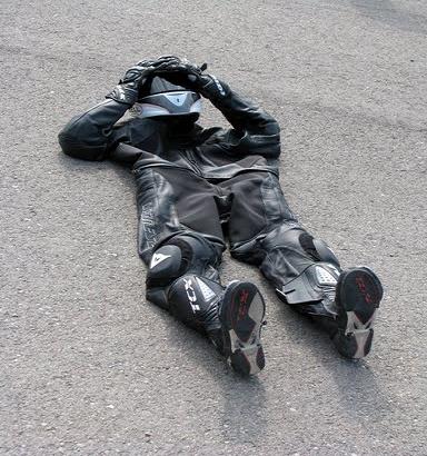

UNREAD_POSTpor capitanscott » 29 Oct 2010
He aquí el mono:
Y esta es la costura maligna...
y bueno... tengo que decir que desde que me lo puse el fin de semana me lo he puesto un par de veces más para estar por casa a ver si ... "lo daba de sí" y la verdad es que parece que algo ha dado de sí, aunque la postura en moto es más agresiva y hasta que no vuelva a salir no lo sabré, pero parece que algo ha mejorado por sentarse a ver la tele con él...

Re: Duda a los usuarios de monos de cuero.
UNREAD_POSTpor renegao » 29 Oct 2010
O_O O_O O_O O_O :bien: :bien:
sin palabras capi,,me he quedado sin palabras
si vas por casa con el mono baja las persianas,,korriki estubo en una habitacion de hotel viendo la tele con el casco puesto para que cediera y los de enfrente avisaron al psiquiatrico ,, desde entonces korriki esta atado a una camilla
Si es la mar de cómodo hombre, tú póntelo y échate a ver la tele... te va a dar hasta sensación de velocidad...
jejeje, no en serio me lo ha dicho más gente que lo haga a ver si da de si, que no es tan dramático como yendo en moto que si acabas harto no te lo puedes quitar al momento.
Y bueno, un poco parece que ha mejorado.
Qué?... discreto eh?? jejejeje Así soy fácil de encontrar en las concentraciones jajaja.
PD: Todas las persianas están cerradas ;)
