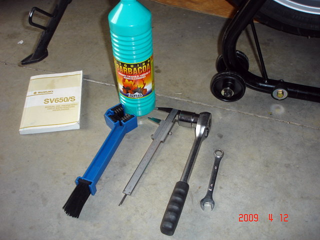

Lo mismo que renegao utilizo pero no uso centella....y limpio el bagster con limpiador de cuero del mercadona.
Y para el tren trasero pues queroseno, cepillito y aclarar.
Un par de horas cada mes o dos meses no hacen daño jejejej....

y como bien te dice llaim,,,para limpiar la transmision y la llanta trasera queroseno y cepillo limpiacadenas...unicamente que no lo aclaro con agua el queroseno lo quito base de camisetas viejas sin agua

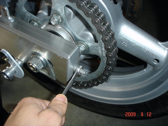

Madre mia, pero si en esa rueda se puede comer!!!
Uff, y la mia por mucho que le de que no la apaño, tendre que probar con el queroseno...por lo que veo lo pillas de las barbacoas?? asi tb lo usaria para las horquillas....

Ojala pudiera tener una llanta y cadena asi, el dueño anterior lo que es limpiarla no la limpiaba mucho, una vez pegada la mierda no veas ya no hay cristo que la deje asi.
En cuanto a la grasa cualquiera de una marca reconocida es buena.

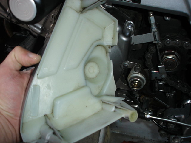

wenas pues ademas de lo dicho anteriormente,yo añadiria tambien limpiar la zona del piñon de ataque, el otro dia lo abri y madre mia la de grasaza ,mierda y arena que se acumula en esa zona, con queroseno y una pala se quita jaja, un saludo chau chau

Pues como dice supervaliente no viene mal sacar la tapa del piñón de vez en cuando, ahora que estuve andando en el piñón me di cuenta que eso necesitaba una desincrustación de toda la roña que se queda pegada con la grasa en ese punto. Chavales dejaros de detalles en carbono, si queréis aligerar la moto os digo que en ese punto más de uno le ganaría medio quilo a la báscula!!! :disimula: :carcajada:

Mi llanta tiene una de roña que no veas...el queroseno quita la roña incrustada de hace 1000 años o mejor uso kh7 o algun otro producto? xd. Mi sv es de segunda mano y creo que el anterior dueño no hizo ni una limpieza a la llanta.

el queroseno limpia mejor que ningun producto,,,y no es perjudicial para la goma con que si te cae un chorreon a la cubierta no pasa nada
para quitar pegatinas de la pintura o carroceria de la moto es menos agresivo que cualquier otro producto

wenas por cierto al limpiar el piñon ademas de perder peso ganas algun que otro cv jajja y se nota eeehh!! jaj

_ para el guarrerio de la grasa de la cadena : queroseno = 2,5 € medio litro (y hay para muchos meses)
