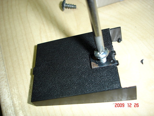

kenkeiras,,si me das tu direccion por privado te envio lo que debes de poner en lugar de los remaches,,en un par de dias lo tienes en casa
por dos euros compre grapas de chapista para equipar a 10 SV
ya os dije que tengo todas las fotos en el album del anterior foro que lo utilizaba como almacen de fotos
esto es lo que se debe poner en lugar de los remaches,,no cuesta mas de dos segundos quitar y poner las miles de veces que te de la gana,,,2 centimos de euro la chapa y 1 centimo cada tornillo

renegao escribió:kenkeiras,,si me das tu direccion por privado te envio lo que debes de poner en lugar de los remaches,,en un par de dias lo tienes en casa
mmmmm y eso queda bien??? (esteticamente digo) Si no los encuentro le meto eso entonces, no hace falta que me los mandes, seguro que mi padre tiene algo de eso por casa, de todos modos muchas gracias :reverencia: que pena vivir tan lejos que no puedo invitarte a una cerveza :birras:
Lo de los remaches de verdad me parece un poco bruto O_O jejeje pero asi seguro que no se te caen mas jejeje

preguntale a jimcerberus que prefiere llevar si los remaches o las grapas de chapista
si le pones los tornillos en negro no se nota nada en absoluto

Parece buena solucion, no se me habia pasado por la cabeza nunca. La grapa la pones en el pastico de atras, o pillando las dos tapas?? Yo tengo algunos de estos remaches de plastico, el que me vendio la moto, tenia en el colin una bolsita con unos cuantos (5 o 6), y me da que era porque los perdia.

ok edu la grapa hay que ponerla en la pieza de plastico que queda digamos dentro ( y ahi se quedara para siempre por que no se mueve nunca mas) en la que queda fuera ya tenemos el agujerito que utiliza el remache simplemente se mete el tornillo y se rosca ,,,en lugar de ver la cabezita del remache se ve la cabeza del tornillo, ( que si la pintas de negro como hice en la moto de jimbo no se nota nada)
