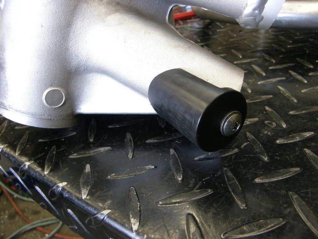

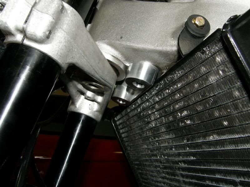

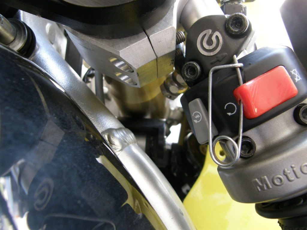

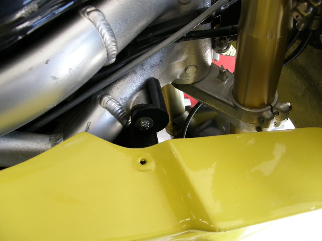

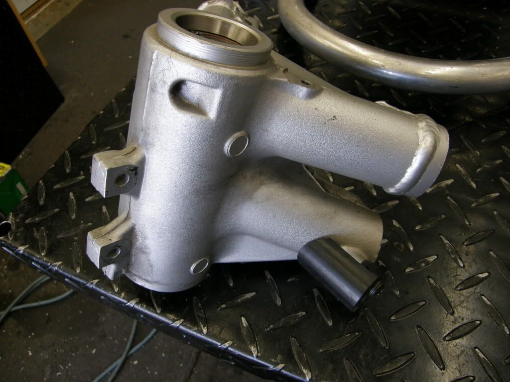

en la mia tambien he notado que va mucho mejor con el perfil 70. ya has mirado algo de como hacer los topes de direcion? has visto esto?
y esto en la tl1000 en unos agujeros que lleva para el soporte del claxon (no se en la sv se podria hacer)
