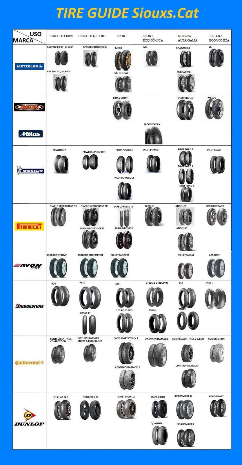

Me temo que hablar de duras o blandas es bastante impreciso... Habla de modelos concretos, porque incluso dos neumáticos del mismo tipo (sport, sport-turismo, turismo, trail...) pueden dar resultados muy diferentes en agua o frío.
Re: ¿Blandas o duras para frío o agua?
UNREAD_POSTpor Bultaco » 12 Ene 2017
Vamos a ver, a nivel de andar por casa la sport es la blanda y la sport-turismo es la dura. Yo me suelo mover en esos dos modelos. Pero mi curiosidad es si, sobre todo en condiciones de frío y humedad, qué rueda funciona mejor.

Preguntando por ahí casi he iniciado una guerra civil pero también me dicen muchos que es mejor neumático duro (entendiendo como "duro" cualquier neumático turismo). Aun así, sigo diciendo que es una teoría muy inexacta, depende muchísimo del modelo de neumático. Un neumático blando tendrá su rango óptimo de temperatura más alto, pero también llegará a ese rango rápidamente y, una vez ahí, tendrá mucho mejor agarre que el neumático turismo. La cuestión es que dependerá de los neumático concretos que estemos comparando.
