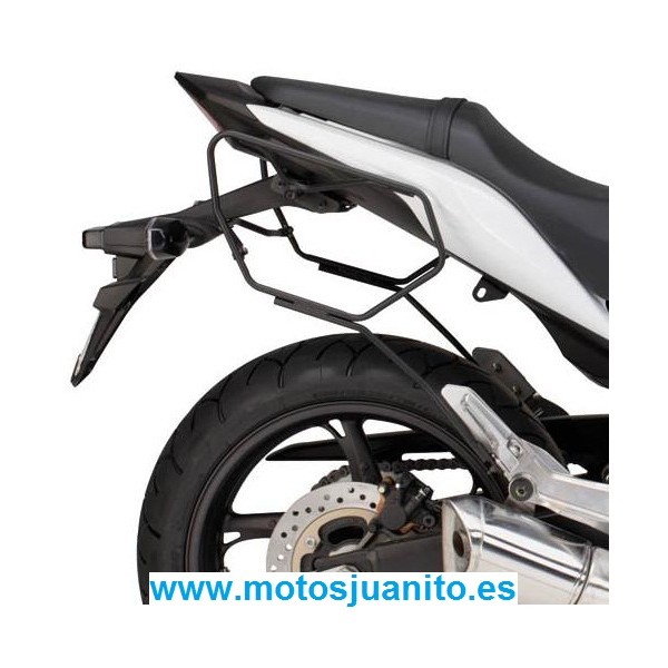

Bueno puesto que pretendo hacer viajecitos con la parienta de fines de semana, me he decidido a poner porta alforjas, y como no he visto nada de ninguna marca que sea barato y discreto, quitando los soportes para maletas de givi, pretendo hacerme un soporte tipo givi:

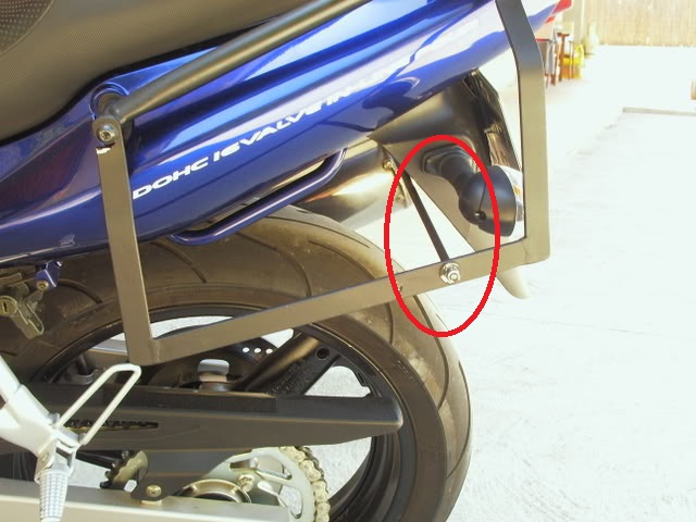

Guiado por algún brico que he visto por ahí de svriders; http://www.svrider.com/forum/showthread.php?t=175138
y de otro de fazer; http://debates.motos.coches.net/showthr ... a-alforjas
Queria saber si ¿alguien ha hecho algo parecido? aunque yo quería hacerlo con varillas tipo givi, me parece que lo sencillo va a ser como en los dos bricos que os he puesto el link....aunque con la forma de los givi en vez de cuadrados

La idea es: hacer el soporte con la forma de alforjas, igual que el de la Kawa de la foto, pero con pletina de 2mm igual que el de svrider y utilizar los anclajes del asidero pero por separado (en dos partes), ya que llevare alurack y no necesito que haga el puente para poner el asiento, y los anclajes de las estriberas del pasajero, ya que son simétricos (no como el del escape y el reposapiés), y la varilla que une los dos soportes hacerla como el de la Fazer, con varilla roscada y tubo de acero y fijarlo con tuercas autoblocantes.
