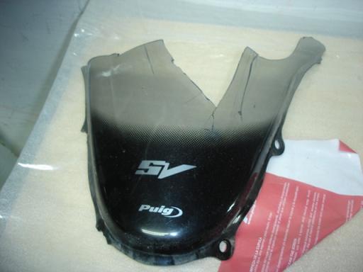

yo ahora mismo tengo una puig doble burbuja para vender,,ayer le volvi a poner la de origen que me gusta mas como queda

a ver,,,,, que la que te vendo es la de la foto,jajjajaj se la compre usada a un forero de por aqui hace 3 años,, creo que ya ,,,, esta en las ultimas

ya coñe, "oido cocina" era a lo del secador, ya imaginaba que lo de la cupula doble burbuja de la foto era una coña :ejem:
