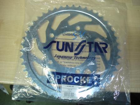

esta es la corona que tengo,,,te pongo la foto por aqui que me apaño mejor que en los privados,es de 45 dientes,,y es japonesa,,no es china
corona 001.jpg (32.06 KiB) Visto 3816 veces

esa corona tiene un diente mas que la de tu moto la S lleva 44 dientes y la N 45 dientes,,,

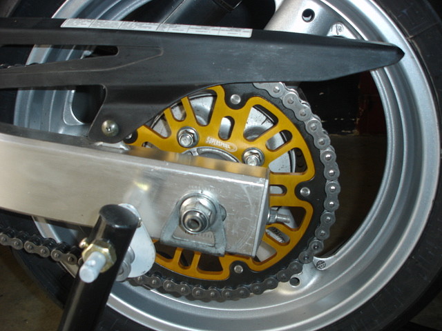

para que te hagas una idea yo llevo un plato de 48 y jimcerberus tambien calza un 48 de plato,,,y de todas las modificaciones que le realizado a la moto es la unica que realmente he notado mejoria
corona 48.jpg (84.6 KiB) Visto 3750 veces
