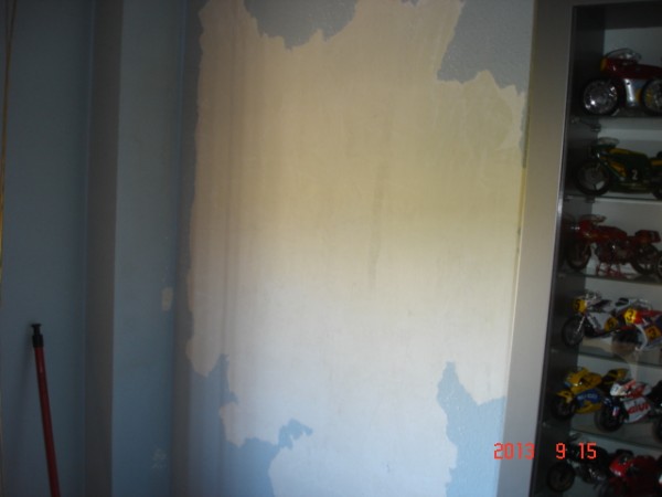

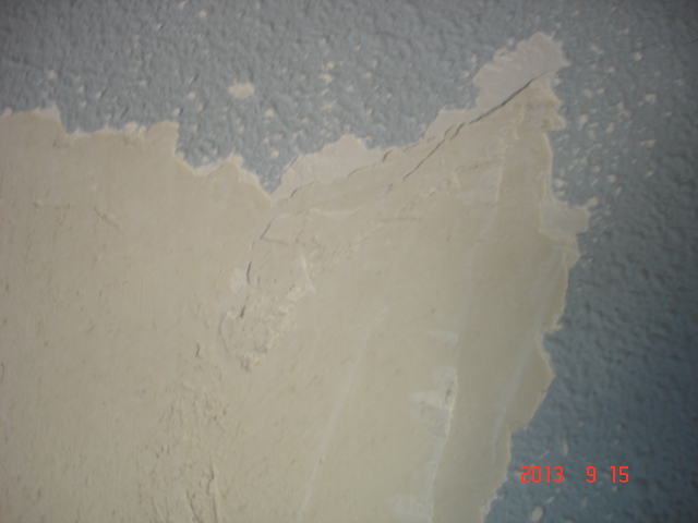

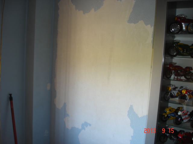

tras decidir en convertir MI cuarto en un pequeño taller de maquetismo, ayer me dispuse a pintar de un color chulo el mismo,, me puse a darle con aguaplast de ese a una grieta en la pared,,
el viejo estucao se empezo a desprender , me lie a "sanear a sanear" con la espatula
- doña rosa : me cagon la puta si eres ganso, sigue rascando hasta que llegues al dormitorio de la vecina, atontao mas que atontao
- renegao: pues bien habra que sanear lo malo antes de pintar
¿¿ ahora que hago ??? el estucao se sigue desprendiendo en grandes trozos

Eso de sanear sanear, me recuerda al milagro de petinto. Venden pintura rugosa q junto a un rodillo especial lo disimula. Tira la espatula..

Tienes dos opciones llegados a este punto: 1-terminas de quitar todo el estucado y dejas la pared lisa lisa, pero despues dale pasta niveladora de pared, que en el BRICO DEPOT esta barata. Yo lo hice en la pared del salon a llana, porque tire la estanteria de obra de la pared.
2- Como bien te dice Laster dale con el rodillo especial de efecto estucado, que queda parecido, lo hice en el salon para disimular una grieta y quedo bien

Hay un liquido que deshace el.estocado y con una paleta vas retirando.
por otro lado pos si no queda bien mi padre planto unas planchas finas de pladur y le quedó bien.

lo suyo es que lo sanees asta que no se desprenda mas, y que lo cojas con perlita, pero claro la perlita hay que saber echarla... lo mejor es que llames a un profesional si quieres que te quede bien, ahora si dices que la habiatacion va a ser un taller... dara igual k agas una chapucilla para ahorrarte unos euros jeje ve buscando un cartel de motos bien guapo y listo jeje

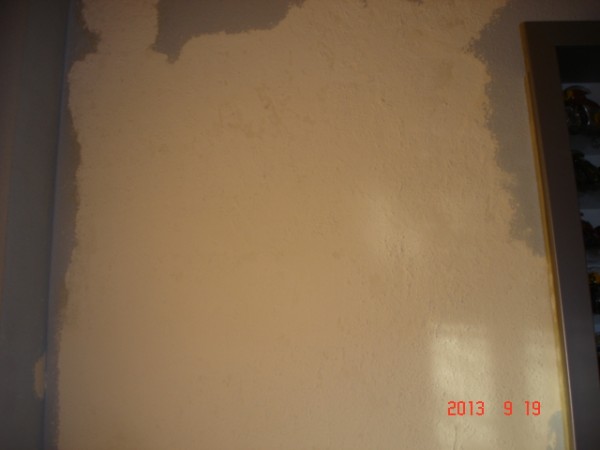

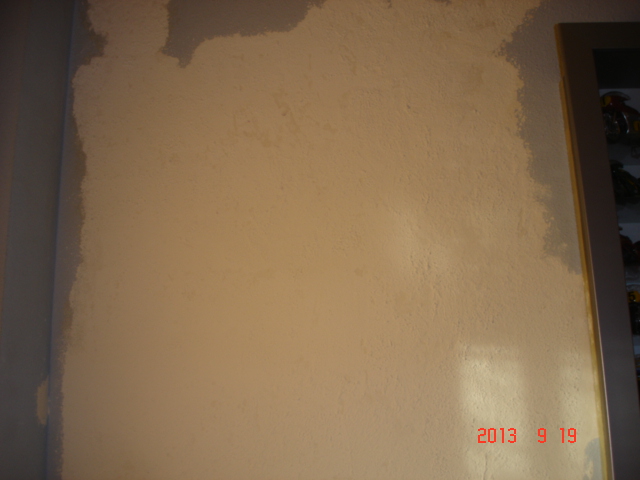

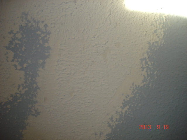

nada , nada ya esta casi todo solucionado, le dije al crio que para ganarse la propina ,fuera poniendo pegotitos de pasta de dientes simulando el estucao,, cuando llevaba 2 cm. cuadrados me dijo que se cansaba,, entonces le dije, que se quedaba sin propina esta semana por no cumplir el trabajo :-D : - deja a tu padre :-D :-D que vas ver lo que es bueno,, saque el rodillo y la pasta especial que me dijeron los compañeros y en pocos minutos estucado :bien: :bien:, puso la misma cara que le debia de poner yo a mi padre cuando hacia algo que yo no sabia :bien:
al final por H o por B casi acabo saneando toda la pared
nunca habia entendido el por que del estucao de los cojones,, y despues de esta esperiencia lo se : es para disimular los fallos de los albañiles a la hora de hacer la pared

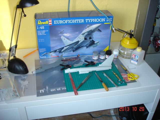

solucionado el problema de la pared y una vez amueblado el rincón,,una foto del taller de montaje de aeronaves

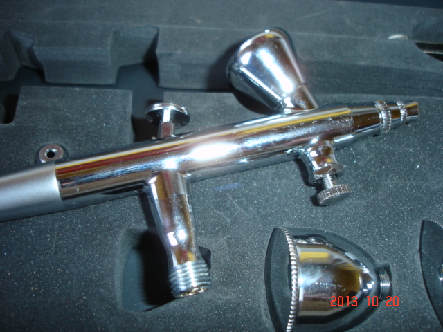

y de nuestro nuevo aerógrafo avanzado,, la verdad que se consiguen unos efectos de pintura acojonantes,, aprendimos con uno sencillo y este ya son palabras mayores
