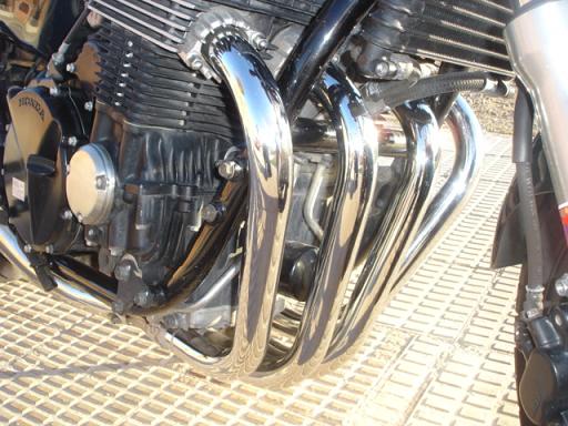

lavar y abrillantar la moto es un ritual sagrado, que para mi al menos esta dentro de lo mistico, es una esperiencia unica que me relaja y produce una satisfaccion superior a la de una relacion sexual completa
mi ultima obra maestra, los 4 escapes de la seven,, en la sv solo habia que limpiar 2 y se me acababa pronto la distraccion
seven 019.jpg (54.22 KiB) Visto 12979 veces
os juro que llevo toda la semana santa intentando que el bloque motor recupere el negro brillante y no lo estoy logrando,, solo me queda esperar un despiste de mi mujer y "cojerle prestada"" la vaporeta,, pero me la juego, por que ya me dijo que como me viera tocarla me cortaba las manos y las arrojaba a los tocinos
, esta mañana he coincidido con el anterior dueño de la moto por que me tenia que dar unos papeles y al verla de nuevo ha flipado

Bueno chic@s yo quiero quitar lo quemado y el oxido que hay en el codo del colector alguien me puede orientar como limpiarlo bien si quereis ver el estado de mi escape que mire el perfil , quiero tenerla a punto para JEREZ. Gracias

joooooodo ¡¡¡¡¡¡ O_O O_O O_O y luego me decis que soy raro :-D :-D
yo lo mas fuertote que e visto en las lanzas a presion,, fue un pavo en una hornet que para quitar los mosquitos del radiador le metia la punta de la lanza a 1 milimetro de las celdillas,, ahi dale que te pego,, cuando termino, no resisti la tentacion de acercarme en la tipica postura con las manos unidas , a esa pobre moto a hacerle la pregunta chorra de que que tal iba esa burrica, para ver de cerca el brillante resultado final ( no quedo nu una celdilla sin chafar :bien: :bien: )

si son muy duros y metalicos,, seguro
si estos tontoslapolla no se fueran a reir reir os enseñaria como estoy puliendo a espejo varias piezas de la seven que venian pintadas en negro de fabrica
con la dremel y un kit especifico para ello y para el acabado final con uno como de lana al que se le aplica una pasta

zeke_y_SV escribió:Hombre bala pasame todo lo que nesecitas para pulir a dremel las piezas yo estoy interesado en ello quiero pulir algunas cosillas . Asias
vale,, me pongo a ello ,, ya te pasare fotos por privado,, de momento he pulido los contrapesos del manillar que estaban pinatos de negro en fabrica y feotes de rascones,, ahora te ves reflejao en ellos,, mañana estoy en casa del escoces volador ayudandole a terminar su moto,, pero la semana que viene me voy a liar con las torretas del manillar, que tambien estan pintadas de negro en fabrica y rascadetas que los dichosos llaveros
