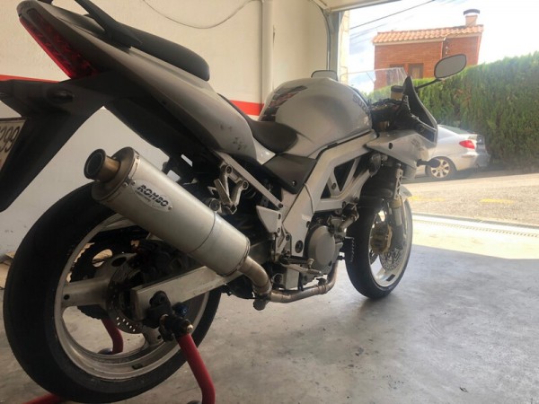

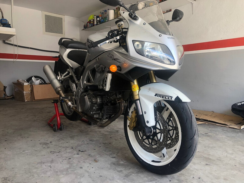

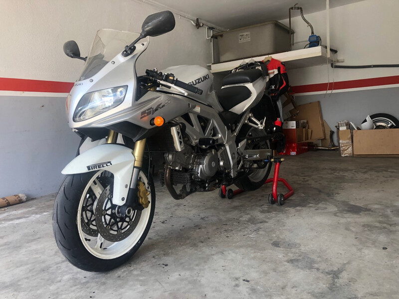

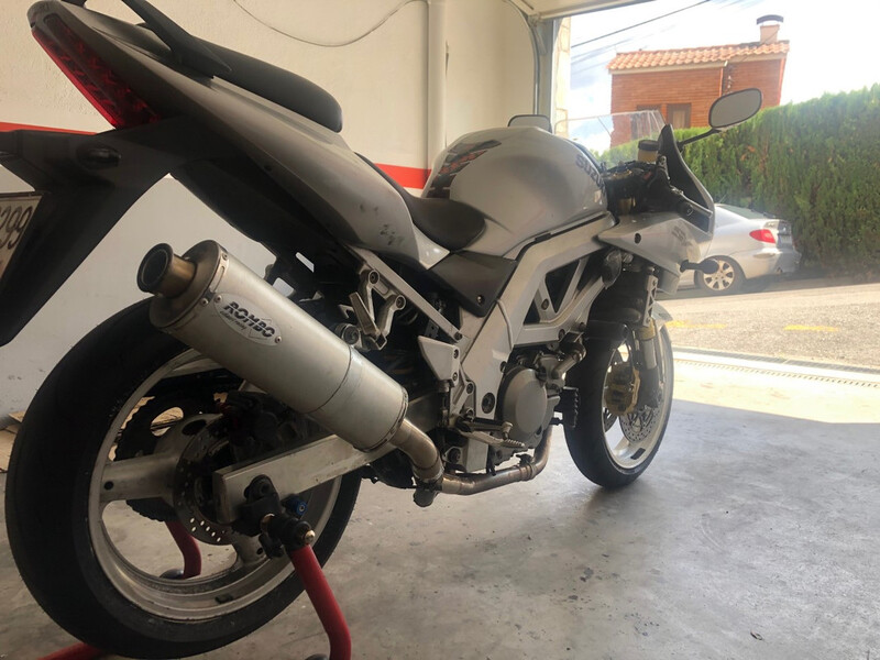

Soy Thai13, y hace unos meses compré una SV650S ´04.
Mi idea era hacer una SV de circuito rápida, y poder darle guerra a las 600cc con una moto poco potente. Son ideas que se me ponen entre ceja y ceja y si no las hago me pica el cerebro.

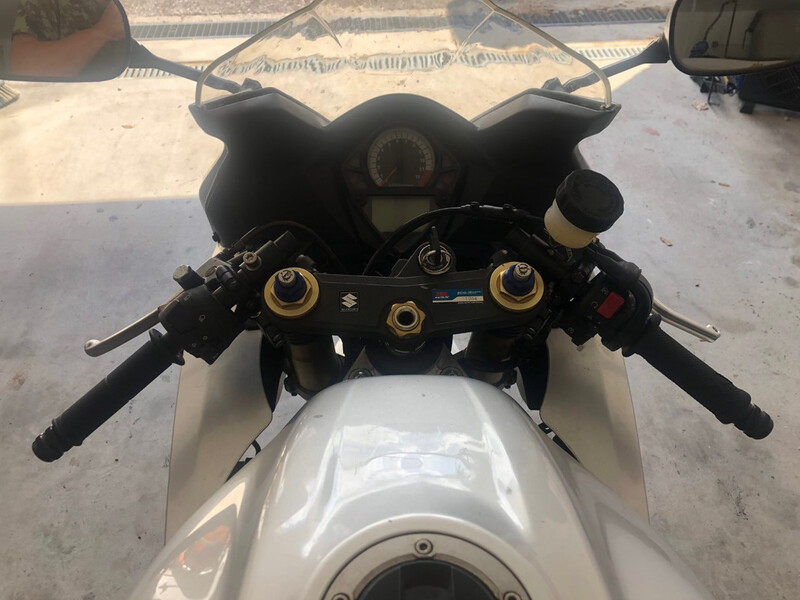

Poco a poco va cogiendo forma, y como veréis en las fotos ya tiene el swap de horquilla hecho. Me gusta aprender y lo voy haciendo sobre la marcha, no soy mecánico ni mucho menos, pero hoy en día hay toneladas de info y puedes hacer casi de todo.
Queda mucho trabajo por delante, pero es un reto que afronto con ganas e ilusión y que para nada se me está haciendo pesado, y ver como va quedando es una pasada.

De momento sólo he montado tren delantero y amortiguador trasero, neumáticos y bomba de freno. Aún no la he probado en pista, pero ahora se trata de ir ajustando para que vaya fina, y después si acaso empezaré a jugar con desarrollos. No creo que la potencie, quiero ver si me la acabo y ver de lo que es capaz, y de que soy yo capaz ya de paso.

Mola! Entiendo que es una horquilla de GSXR600/750 K4-K5 como decías en el grupo de Telegram.
Pero un detallito... viendo los colores y el depósito, es una K3 y no una K4 :P
