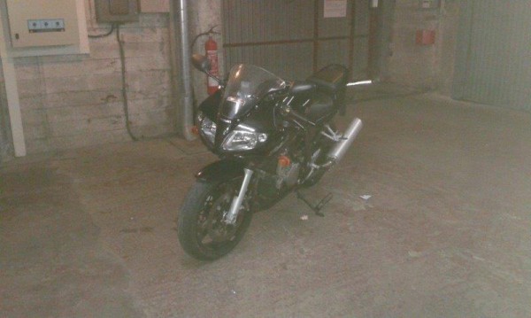

Buenos días a todos,
Me presento, me llamo Rudolf, me acabo de comprar una Sv1000 de 2005 ¿k5?, la del basculante negro, para entendernos. La verdad sea dicha que no la he podido probar mucho, subirla desde la capital del Reino ;) y poco más. La verdad sea dicha que me ha agradado lo poco incomoda que es, teniendo en cuenta que es la primera moto de semimanillares y postura deportiva que tengo, aunque ya había probado alguna R antes, y para mi eso es una tortura china... Supongo que cuando me acostumbre a la postura (y me quite algo de barriga) iré a gusto. Pasar de una naked con manillar algo (Yamaha bt1100) a ésto es lo que tiene...
la nena
Bueno, una vez presentado empiezo con la ronda de preguntas. Lo primero pedir disculpas si las preguntas no van aquí pero estoy más perdido que un pulpo en un garaje.

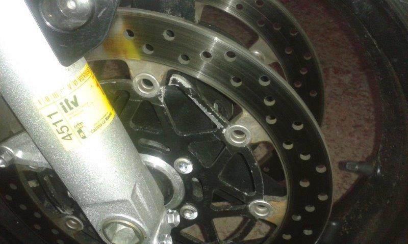

1º Cuando fui a probarla, el vendedor, muy honrado, todo hay que decirlo, me enseñó que el disco de freno delantero derecho tiene uno de los nervios rotos, que un día arrancó con el candado puesto y cascó. la verdad es que la zona de fricción del disco está en buenas condiciones y no se nota que esté alabeado ni nada cuando frenas, ¿Creéis que debería cambiarlos? Es que es la primera vez que veo algo así. Y de cambiarlos, mejor los de fábrica o alguna marca específica? Decir que no soy Michael Dunlop ni mucho menos, excepto por la barriga, que ahí le gano :carcajada: :carcajada: :carcajada:

Lo primero es cambiar esos discos o por lo menos el roto, en una frenada gorda puede doblar.

Cambia el disco, y a disfrutar!! ;-)

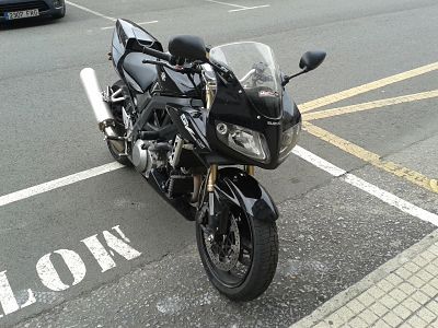

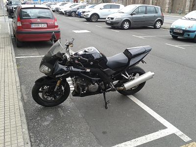

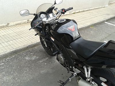

Pues nada, que tras tener la moto en dique seco unos meses haciéndole cosillas, os pongo unas fotillos de lo que le he hecho, ponerle horquilla de gsxr y manillar alto. también le he cambiado la cadena, plato y piñón, pero no se aprecia en la foto.

sergiom escribió:Comodidad asegurada... :bien:
Por curiosidad le has puesto el desarrollo de serie ó le has puesto un diente menos al piñón??
A disfrutarla
Buenas,
Pues le he puesto el desarrollo de serie. Anduve en duda de ponerle un diente menos en el piñón o 2 ó 3 más en la corona, pero al final ha preferido dejarla de serie ya que así me va bien. Y como dice el dicho, " más vale pájaro en mano que patada en los cojones" :carcajada: :carcajada:

Lo de la horquilla lo hiciste tu mismo? Te costó mucho? Estoy dándole vueltas pero no me decido por el jaleo que puede ser...
