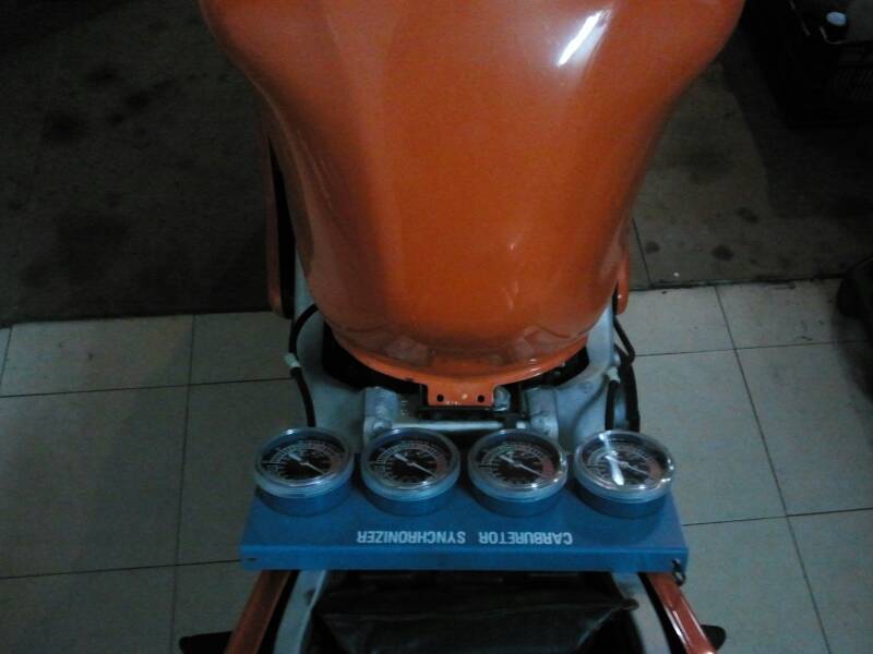

Re: Honda VTR 1000F '99
UNREAD_POSTpor llaim » 12 Feb 2014
ImagenImagen
Ahi veis el artilugio para purgar. Y el aire quietecito ahi...una pasada oye...

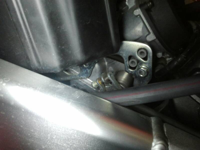

UNREAD_POSTpor llaim » 11 Abr 2014
ImagenOtra de las modificaciones aparte de anular el PAIR y modificar la posición de la palanca de cambios es desprecintar el sensor TPS y ajustarlo a 500ohm. Todas vienen a unos 700ohm. Se suele hacer para poder abrir el gas sin miedo a partir de 2000rpm, antes a más vueltas.
Y por lo que veo mi moto ya se lo han hecho. Tornillo torx de metrica 5 y quitan los remaches que vienen. Así que me ahorro el brico y solo revisar ajuste.

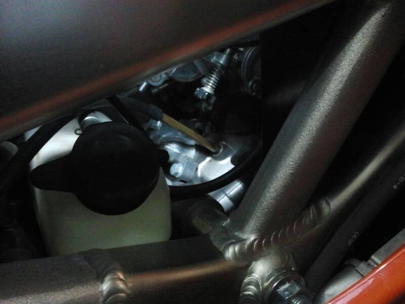

Ya lo he mirado. Estava a 875 ohm (buf!..) lo máximo que he podido ajustar es a 565 ohm....así se queda.

Lo del PAIR que era? Y como haces para regular esa resistencia? Supongo que tus fuentes tienen bastante idea para conocer detalles tan concretos. :-D
UNREAD_POSTpor llaim » 13 Abr 2014
Superhawkforum.com o vtr1000.org
Aquí en España no hay nada.
Regular el TPS pues está en el carburador trasero lado derecho. Taladrar los remaches y poner tornillo con arandela. Con un tester entre el conector de arriba y el del medio puedes medir la resistencia. Pues lo vas moviendo para un lado u otro ya que los agujeros ya estan pensados para ello hasta que marque lo mas cercano a 500.
La válvula PAIR es para el tema anticontaminación. Un trasto de 1,5kg y hace que vaya menos fina.
Y comentar que el cambio muy notable. Falta cambiar el tensor de la distribución trasero y ajuste válvulas dentro 2000km y ya solo me dedicaré a chorraditas estéticas.
