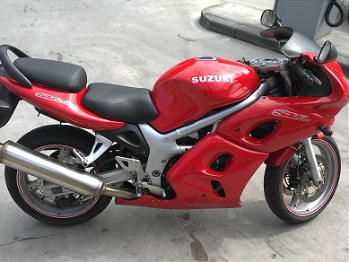

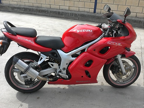

hola a todos...
hace poco hice mi presentacion con mi sv, y quise comprar un tubo de escape y despues de mirar y mirar en foros y los comentarios de la gente, me decidi a comprar un Roadsitalia y vaya si acerte...
me costo un huevo o mas quitar el tubo de escape original sobre todo la abrazadera del cilindro interior uffff eso si lo hice solo....
El Sonido ???? despues de mirar muchos videos de sv 650 con roadsitalia, no tienen nada que ver con el sonido en vivo y en directo.
wow q sonido es alucinante, brutal impresionante....es ronco y grave, no pense que sonara tanto ni que hiciera tanto ruido wow, se me caia la baba comparandolo con el sonido del tubo original....estoy contento y satisfecho con el.
no me atrevo a quitarle el dbkiller me da miedo ajjaja si con el puesto el puesto suena brutal, sin el debe ser como ir con el escape libre..
Antes....
Despues...
saludos

Hay que reconocer que es bonito!!!

Para mi, el cambio mas brutal que dio mi SV fue con el escape... es genial, a mi me encanta, su sonido tiene culpa de gran parte de mi sonrisa bpba cuando vuelvo a casa con ella!!
Disfrutalo!

Ahora te oirán llegar... los colegas, los vecinos, la benemérita ... xD Muy chulo el roads.

el dia que quites el dbkiller no lo vas a volver a poner jojojo cambia aun mas el sonido, no hay color

Es cierto, el DBKiller capa un montón, solo tienes que poner la mano detrás del escape con y sin DBKiller y vamos... la diferencia es avismal!!

El unico problema que tengo es que la union de los tubos que vienen de los cilindros me roza con el carenado inferior, el tubo de serie parece ser que libraba bien...me an aconsejado que corte o lime un poco el carenado hasta que libre, por que lo terminaria quemando y derritiendo....
e visto en algun foro que hay gente que le pone papel tipo albal pero mas grueso, pero el del taller me a dicho que eso es una mierda... y que mejor lo lime o lo corte....
de momento estoy anadando asi pero un dia con tiempo lo tendre que hacer.....

Es cinta anticalorica, pero vamos que con el tiempo seguro que termina por derretirlo, en parte por lo menos, si estas decidido a limar, deja un poco de espacio entre el tubo y el carenado para que no se caliente en exceso.

Revisa que esta bien colocado, a mi me paso algo similar y revisando el tubo, vi que podia entrar un poco mas y rodando un poco el tubo, revisalo bienn y si no, pues con una dremel le haces un corte donde roce.

lo mejor es cortarlo y listos porque la cinta terminara despegandose pero otra opcion es que calientes la moto que el tubo se caliente bien y luego fuerzas el carenado contra el tubo en teoria se calientara y pillara un poco la forma del tubo "esto tienes que ir aciendolo poco apoco y siempre mirtando que no se queme " asi seguro que ganas unos milimetros para que deje de rozar
PD: yo en el clio lo tenia asi el escape y el parachoques y funciono
