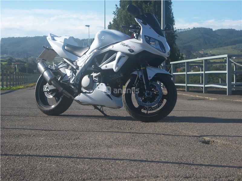

esta es la foto del carenado del radiador que he visto.
Hola a todos.Soy nuevo en este foro y espero poder ayudar en la medida de lo posible,pero sobre todo y de momento hoy he adquirido una sv650s del 2004, y empezaré pidiendo ayuda.
El tema es que he visto algunas fotos por ahí del carenado del radiador que me gustaria poner y no se si sabeis algun sitio , bien internet , ebay etc....Gracias a todos y un saludo.

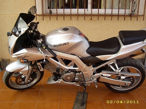

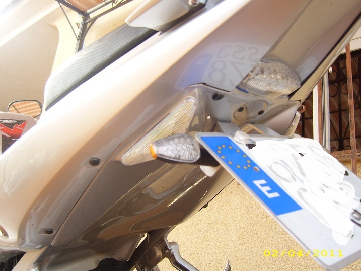

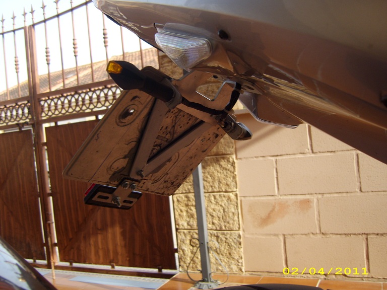

fotos.
UNREAD_POSTpor erostud » 03 Abr 2011
aquí estan las fotos.¿pensais que oasara la itv con este portamatriculas?

UNREAD_POSTpor charlyparetssv » 04 Abr 2011
yo lo pase con u npuig y ningun problema
pero eso ya se sabe que cada itv es un mundo
porcierto cuantos intermitentes llevas???

UNREAD_POSTpor sandru8 » 05 Abr 2011
bienvenido...
debe llevar por lo menos 4 atras. Lo de la itv... a ver si tienes suerte y te toca alguien bueno, porque como te toque uno retorcido, cruda la llevas....

UNREAD_POSTpor erostud » 05 Abr 2011
HOLA, solo hay dos intermitentes.Los dos intermitentes del costado son luces rojas de pare, que se encienden al mismo tiempo que el pare del piloto trasero.Se que así no pasa la itv, pero antes de eso, debajo del sillin puse un interruptor para anular las dos luces rojas.

UNREAD_POSTpor sacha01 » 06 Abr 2011
Yo no le hubiera puesto ese paso de rueda, aparte el porta solo debe de llevar 4 cosas claras, angulo de inclinacion (no superior a 30ª de la verticalidad), captadioptricos, (no puede estar encima de la matricula, ni cogido a ella), luz de matricula e intermitentes homologados, y ademas deberias de llevar guardabaros trasero, ya que si no lo llevas estas expuesto a que te multen (aunque como todo depende con quien des)
Re: PRESENTACION NUEVO USUARIO
UNREAD_POSTpor charlyparetssv » 06 Abr 2011
si has quitado el porta original tienes que llevar fijo un guardabasrros
