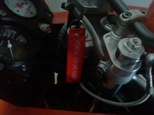

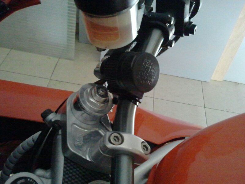

Dia lluvioso y de vacaciones. Jefa currando. Pues pal local a trastear.
He puesto contrapesos nuevos y protectores de maneta "que dicen que absorben las vibraciones"
Ademas llaverito nuevo. He quitado el fardo llaves que tenía antes.

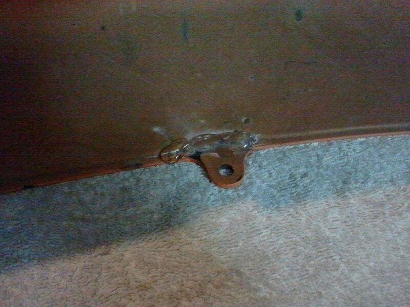

He desmontado el colín porque tiene una fijacion partida. Un poco de pegamento por dentro y cinta americana por debajo para reforzar. Veremos lo que dura...
Y como me ha llegado la llave del 18 pues bujias nuevas puestas ya. Asique revisión hecha ya. Me olvido ya.
Mañana le pongo los tacos de goma nuevos de la rueda trasera y si me da tiempo cinta vinilo naranja en las llantas a ver que tal queda.

lleva espumilla en las manetas?

La espumilla me ha costado miseria...nose si 3 euros la pareja. Por probar...es bastante comoda.

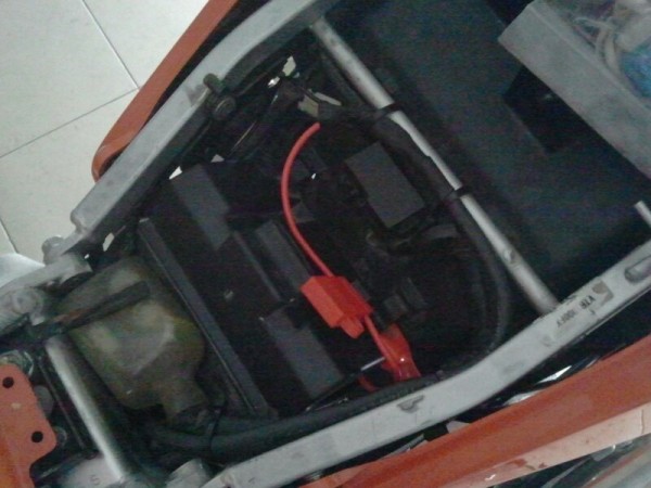

Hoy no tenía ganas de ensuciarme y me he liado con electricidad.
He instalado ya la toma de mechero en el manillar. Tenía solo el soporte puesto.
Aconsejo manguera de 2x1,5mm para exterior. O 1mm, yo la tenía por el local.
Portafusibles estanco tambien.

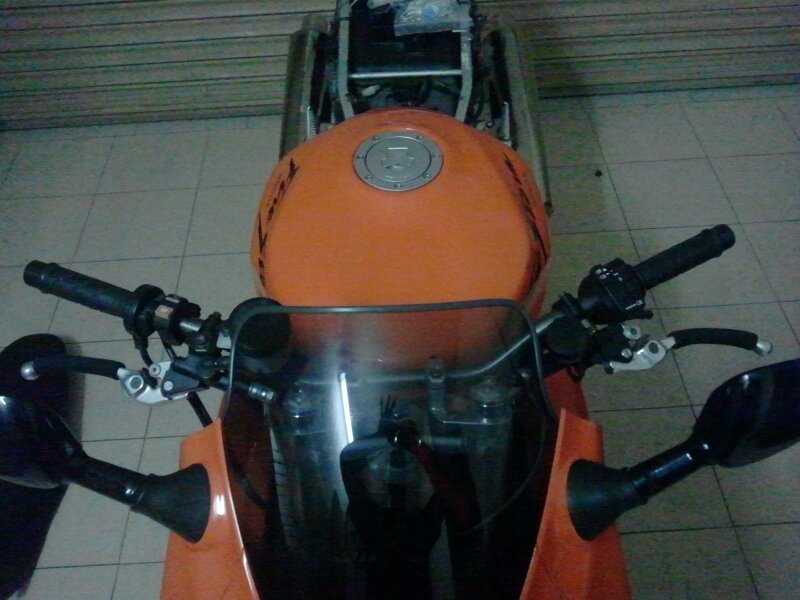

Como estoy de vacaciones y sin un duro para ir a ningún lado me he puesto a trastear la pobre moto.
Esta mañana me ha tocado reparar un anclaje del baúl y me ha dado guerra que no veas.
Mañana recortaré el manillar un par de centímetros. Ángel me he acordado de ti :carcajada: :carcajada:
Y si no me entra la pereza quiero desengrasar y limpiar a conciencia...
Esto de hacer chorraditas es otro mundo, no tener que estar arreglando la moto por necesidad :plasplas:

UNREAD_POSTpor llaim » 17 Sep 2013
Mi problema esque la disposicion de las piñas y las empuñaduras hace que cuando puse unos.contrapesos diferentes me queda un espacio enorme..
Re: Honda VTR 1000F '99
UNREAD_POSTpor JL11 » 18 Sep 2013
Píllate uno mas plano y corto para ir mas "racing" y déjate ese para viajes
UNREAD_POSTpor llaim » 19 Sep 2013
No es mala idea....la cuestión era coste 0 .
Lo pediré para reyes
