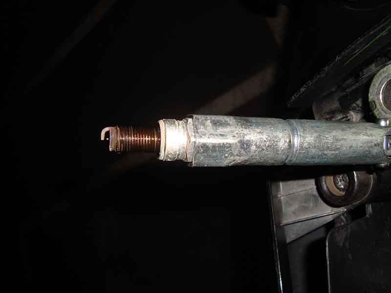

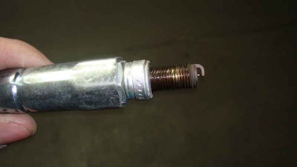

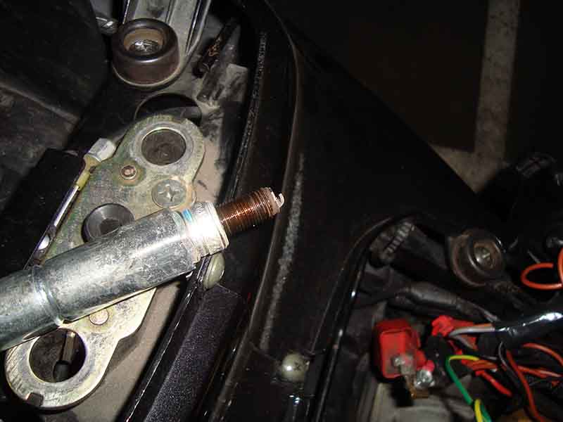

Así han salido:
No las veo mal, no? Igualmente le he puesto unas NGK normales, que estas eran de IRIDIUM y no puedo permitirmelo.

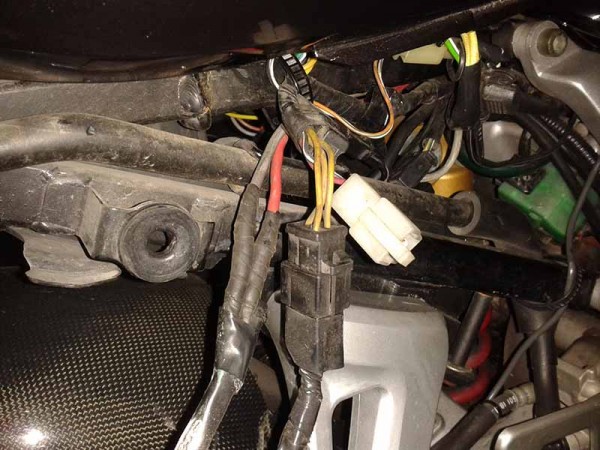

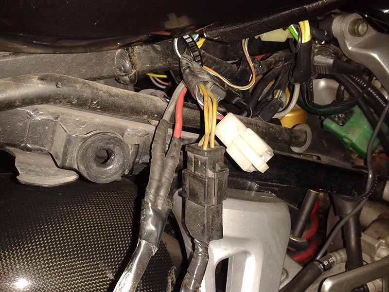

UNREAD_POSTpor Albert77 » 17 Feb 2014
bueno..vaya odisea...entre lo que me ha costado sacar el lateral de la moto y los problemas para poder arrancarla, así que vamos al lio :ninja: :ninja: :ninja:
Empiezo a poner valores:
Bateria recién cargada: 13,25v
Salida del regulador (en la bateria) con la moto encendida en ralentí sin luces: 14, 53v
Salida del regulador (en la bateria) con la moto encendida con luces:12;54v poniendola a 5000rpm se queda en 12, 56v - 12, 66v no sube más.
Estos valores me parecen muy bajos, en el manual dice, que tendria que estar entre 13,5 v y 15,5.
Salida del alternador (cables amarillos) a 5000 rpm salia unos 85 v en las tres posiciones. He medido también la resistencia en los bornes del conector de los cavles amarillos y en el manual pone que tendrian que estar entre 02 y 0,55 y si he medido bién estan las tres combinaciones en 0,7 ohmnios
El alternador parece estar bién, no?

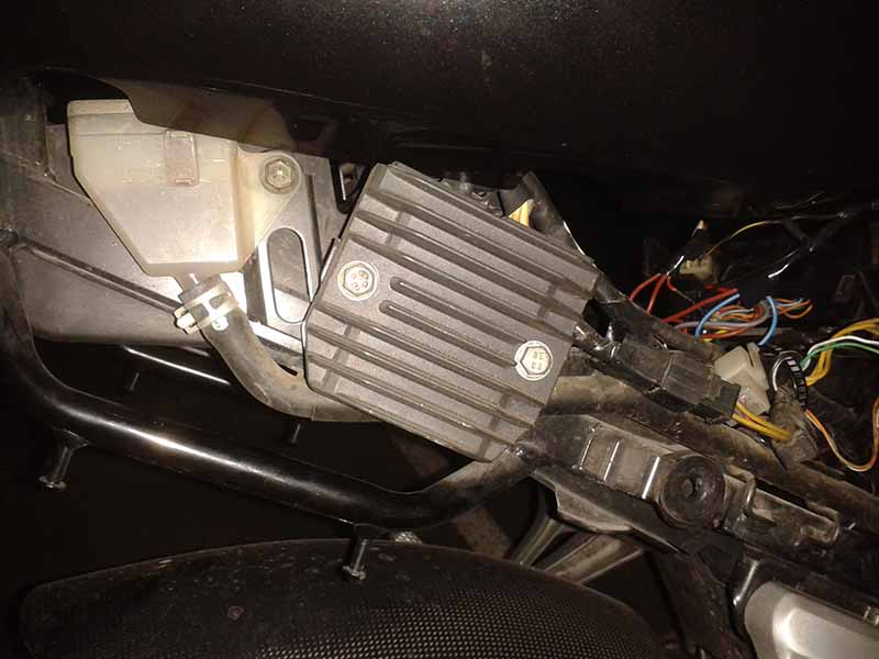

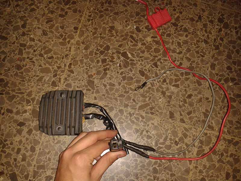

Me he liao la manta a la cabeza y directamente he desmontador el regulador, nose si se puede probar de otra manera el regulador, una vez desmontado... que me deciis?
Aquí el susodicho.
Salida alternador.
Albert77

UNREAD_POSTpor kabuto » 18 Feb 2014
Tiene pinta de ser los focos modificados. Haz una prueba muy sencilla: date unas vueltas largas con la luz apagada (carreteras locales y tal) y a ver que pasa
O cambia directamente las bombillas y vuelve a la configuracion original

Re: Arranca si le apetece...
UNREAD_POSTpor ppbayeta » 18 Feb 2014
Es el regulador, no le des vueltas, cambialo y a tirar millas, mi sv lleva dos fritos, y la de mi señora mínimo uno

UNREAD_POSTpor Albert77 » 18 Feb 2014
Lo extraño es, que hice una salida de más de 200 kilómetros y otra de 180 y la moto no dio problemas de bateria y eso que iba todo el momento con las luces, la moto por carretera a un régimen medio, tendria que aguantar llevar las luces, de hecho, llevé puesto hasta los puños calefactables.
La prueba está en las mediciones, hice unos kilómetros sin luces y la bateria aguantaba mucho mejor. Pero claro sin luces no hay nada que chupe de bateria, con lo cual no se prueba de que el regulador vaya bién y cargue, no? Perdona si estoy diciendo una tonteria, estoy aprendiendo por momentos :lloron:
Aquí està el regulador, que nose si lo he quitado, para nada..
Regulador
Lo de las bombillas podria mirarlo, tema cambiar latodo el foco..no me lo puedo permitir ahora mismo...y la verdad me gustaria encontrale solución, por que alumbra muy bién ahora. Merci por el interés eh !! :birras:
Albert77
ppbayeta, joder, si que hay problemas con el regulador no? Si no lo he cambiado ya, es porque no voy muy sobrado para recambios y queria asegurarme de que está frito el regulador, no sea que lo cambie y no sea ese el problema. Pero teniendo en cuenta lo sensibles que són, ahora viene otra pregunta.
UNREAD_POSTpor ppbayeta » 19 Feb 2014
Esa instalación no es original, revisa esas conexiones y ese fusible pk puedes tener un mal contacto ahí

UNREAD_POSTpor Albert77 » 19 Feb 2014
ppbayeta, la conexión es la inglesa creo y el regulador de una CBR, con los cables directos a bateria (pasando por un fusible).
Hoy no he encontrado nada, pero haciendo unas últimas pruebas para descartar..creo que no es tampoco el regulador, tiene pinta que si tendria que revisar el cableado y lo de las bombillas, que no he podido hacerlo hoy.
Pero para que veais los valores, se pierden 2, 25v. Copio lo que habia escrito en otro lao.
El regulador a la salida (esta vez lo he medido desconectado de la bateria): 14,99v con las luces puestas, es una buena cifra, no?
El Alternador en ralentí unos 25v (se movia la cifra de 24 a 25) y a 5000rpm de 78v a 80v en las tres fases.
Y entonces veo que se pierden 2,25v por ahí.. por que cuando mido el voltaje a la bateria con el regulador conectado me da 12,75 y 11,99 con luces, vamos que de los 15v que da la salida del regulador, algo pasa.
Esto se llama auto-citarse XD

No me preguntéis como, pero la moto lleva dos dias funcionando correctamente y dandome unso voltajes buenos a bateria. Ahora en la bateria al ralentí me saca unos 14,55 bonitos voltios, cuando le pongo las cortas, baja un poco, pero deja de bajar en 14,30v.... :confundido: :confundido: No se si tendrá algo que ver el desmontar, desconectar y toquetear, fusibles, el regulador, luces. Iré controlado la bateria i viendo como va la cosa :yeah:
Gracias a todos por la ayuda :birras: almenos algo he aprendido jsjsjsj a ver si dura, la cosa y no se le va la olla al regulador, o algun cable toca pelotas, que todo podria ser.
