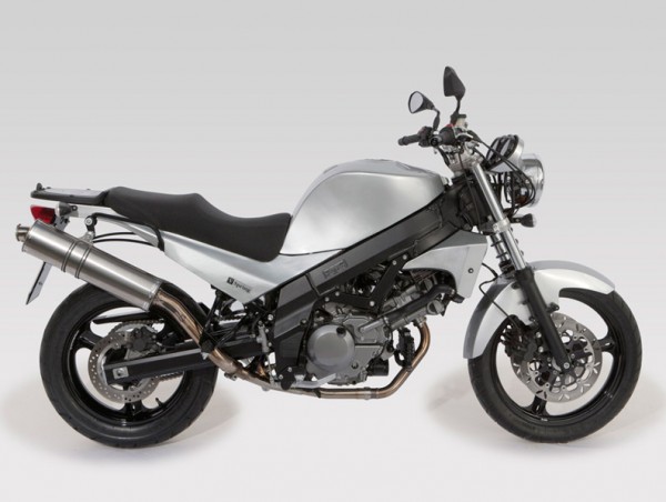

la sv,, en cualquiera de sus versiones , modelos y años es terriblemente incomoda para el pasajero,, le puedes hacer lo que quieras y gastarte todo el dinero del mundo, pero el pasajero seguira circulando en el alto del gallinero en un asiento pequeño, estrecho e incomodo y con las piernas demasiado flexionadas
es mejor pillar una v- stron en su version 1.000 o 650 y pasarla a naked,, asi que tanto el pasajero como el compi van " como marqueses"

Re: Ganando en comodidad sin presupuesto (milona K3)
UNREAD_POSTpor montalban » 10 Mar 2012
Joder que cosa mas fea O_O parece una YBR...

UNREAD_POSTpor Dino » 10 Mar 2012
Pues no me parece tan fea, la susodicha. De todas modos, la V-STROM de 1000 será algo a tener en cuenta si tiene el "mismo" motor de la SV. Paso de meter pasta y pasta en esta, casi prefiero aguantarla un poquito más como está y cuando mis peques vayan algo más creciditos y pueda coger a mi seño cuando nos apetezca (a ambos) intentaré hacer el cambio
