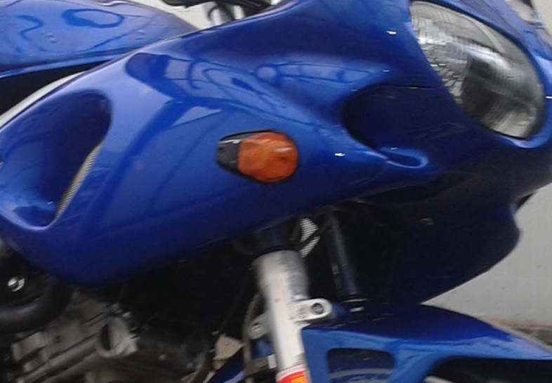

Notapor Un tio elegante » 04 Dic 2013
El problema es que en mi moto, los intermitentes no son los de serie, en cuanto pueda os subo una foto para que los veais a ver si sabéis cuales son
Aqui se aprencian los intermitentes, me estoy volviendo loco de buscarlos.... :ko:
