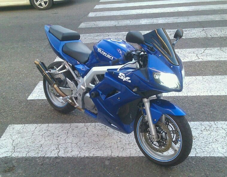

hola moter@s recientemente me e comprado una sv 650s del 2006, y me venia con varios extras, entre ellos las luces de xenon, de las cuales un amigo me a comentado que deberia quitarselas porque se carga el inducido de la moto, yo no tengo ni idea de esto, sabeis algo??
y la otra pregunta, os comento.. el otro dia arranco y cuando meto primera la moto se me para... y asi un buen rato hasta que meto primera con la moto acelerada... sabeis que puede ser? muchas gracias de antemano¡¡¡ estoy muy contento con esta moto¡ :birras:

Lo del xenon ni idea.
Lo de que se cale al meter primera, creo que es que necesitar regular la holgura de la maneta de embrague.
Por cierto, muy bonita y bienvenido :bien:

Yo creo que no hay ningún problema con el Xenon. Es más, si es de 35W como acostumbran a ser los de moto, incluso consume menos que una bombilla halógena convencional (excepto al momento de encenderse).
En cuanto a lo de que se te pare al meter primera, como te dicen tiene pinta de ser el embrague mal regulado o quizás que detecte erróneamente que la pata de cabra está desplegada y por eso te cale la moto, aunque si dices que si la aceleras no se para, más bien me decanto por lo primero.

UNREAD_POSTpor jairosv650 » 12 Ago 2013
Pues mañana le echare un vistazo, gracias por responder tan rapido! Salu2!

COnsejo no sé... pero decirte que tienes la moto preciosa, me encanta así con el carenado completo, cúpula doble burbuja y el escape ese! :plasplas:

No sé qué es eso del inducido, pero lo que sí te puedo decir es que me temo que tu kit de xenón es ilegal. Como todos los que se instalan en ópticas que no están preparadas.
Lo de que se cale al poner primera, no será que tienes el ralentí muy bajo? Debería estar en unas 1200 rpm. Lo que te dicen del interruptor de la pata de cabra no creo que sea si pudiste meter primera con la moto acelerada.

GirarCat escribió:COnsejo no sé... pero decirte que tienes la moto preciosa, me encanta así con el carenado completo, cúpula doble burbuja y el escape ese! :plasplas:
muchas gracias! La verdad esque la he comprado ya asin jejej :P el escape suena muchisimo y para pasar revision tendre k yevarme una tarde cambiando cosas..

no se a quien le habrás comprado la moto pero fijándome en lo que pones que es del 2006 y luego viendo la foto siento decirte que tu moto es una K3 que es del 2003 ya que tiene las letras de suzuki en el deposito y no una S solo y que el chasis es en plateado y no negro como debería ser si fuera del 2006, otra cosa es que la haya re-matriculado o algo así y te ponga fecha de matriculación 2006 pero la moto es una k3, y en cuanto lo del xenón no creo que te de problemas con el encendido, lo único que te pueden dar problemas es en la itv por no estar estar esta moto homologada para llevarlos o incluso la poli podría multarte por llevarlos pero pocas veces se fijan en eso.

Efectivamente, tiene toda la pinta de ser como la mía, una k3, la mia tiene la primera matriculación en 2004, pero es una k3

Llevas una rejilla uniendo los carenados inferiores?? Podrias poner una foto mas detallada, queria hacer algo asi en mi K7

Daly escribió:Llevas una rejilla uniendo los carenados inferiores?? Podrias poner una foto mas detallada, queria hacer algo asi en mi K7
si, el chaval al que se la he comprado es chapista y se lo curro un poco y queda de fabula jeje, gracias a todos ya voy aprendiendo mas cosas mirare lo de la primera matricula pero creo k si ley algo de 2004 pero no me cuadraban las cosas jeje

Hola jairosv650 quería preguntarte si estás seguro que tu moto sea k6,es que no se si estoy en lo cierto pero tenia entendido que sólo las k3 venían con chasis y llantas plateadas.

Thesxer escribió:Hola jairosv650 quería preguntarte si estás seguro que tu moto sea k6,es que no se si estoy en lo cierto pero tenia entendido que sólo las k3 venían con chasis y llantas plateadas.
Me parece q el chasis negro es a,partir de las k5
Lo q tienen las k3 es q son las únicas inyectadas q pone SUZUKI en el depósito (en las demás hay una S).

La mia es la k3 si
