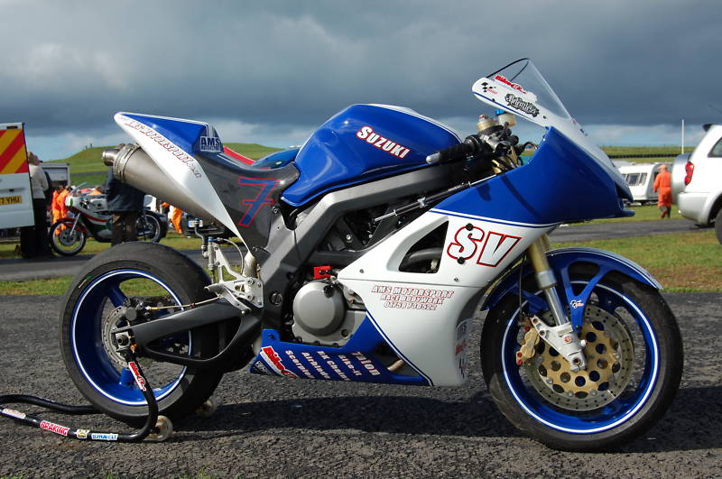

Hola!!!alguien sabria decirme si es valido el basculante de la sv 1000 para la sv 650?gracias y un saludo!

Deberia serlo, el chasis es el mismo. Que, a por un 180 trasero no? Piensa si realmente le hace falta, que no hace tanto las 600 no llevaban mas neumatico que el de la sv 650...

no se de que moto sera este basculante que le han metido a esta SV,,pero desde luego es acojonante
Re: basculante!!
UNREAD_POSTpor JL11 » 06 Oct 2010
Creo q es el de la TL. Por cierto el 180 no vale la pena, si os digo que algunos "pilotos" montan 180 en sus "1000" me creeríais?

es por si algun dia no tengo nada mas k hacerle a la peke y me apetce meterme en un brico asi. Se de algun forero k metio 180 con una llanta de otra moto (una 5'5') pero mi duda es si se podra meter el basculante de una 1000 en una 650 xk seria todo muxo mas comodo desde luego. un saludo y muxas gracias!

No creo que sea mucho mas que sacar unos tornillos y colocar otros, pero que vamos, que hay que echarle unas horas.

Aunque los chasis sean casi iguales , los puntos de anclaje son diferentes, no se podria montar sin pasar por el tornero y sin trabajarselo mucho. No merece la pena.

JoseSv1 escribió:Aunque los chasis sean casi iguales , los puntos de anclaje son diferentes, no se podria montar sin pasar por el tornero y sin trabajarselo mucho. No merece la pena.
Si no me ekivoco simplemente no se puede pk en la mil el amortigüador va en el centro o la derecha, y en la 650 va en la izq.
El basculante de la foto creo k es de una R1

UNREAD_POSTpor JoseSv1 » 07 Oct 2010
Faltaria saber si las cotas son exactamente iguales..

Aparentemente en esa foto son iwales uno y otro, el tema como bien deciis seria saber si las medidas son iwales. Tb otro gran problema k veo seria hacerme con un basculante de una 1000, con lo pocas k hay, y el precio del matrial(casi media moto, part trasera). Seria un buen buen brico aunk ya para cuando no me kede nada por hacerle....jejeje, gracias a todos y un saludo!

renegao escribió:no se de que moto sera este basculante que le han metido a esta SV,,pero desde luego es acojonante
Vaya preparacion mas bonita, tanto que no parece una sv...le han respetado el motor??

yomemolo86 escribió:Aparentemente en esa foto son iwales uno y otro, el tema como bien deciis seria saber si las medidas son iwales. Tb otro gran problema k veo seria hacerme con un basculante de una 1000, con lo pocas k hay, y el precio del matrial(casi media moto, part trasera). Seria un buen buen brico aunk ya para cuando no me kede nada por hacerle....jejeje, gracias a todos y un saludo!
pues no son iguales ni mucho menos,,,el de la mil es mas grueso,lleva una nervadura central y hasta el sistema de tensar la cadena es totalmente diferente
