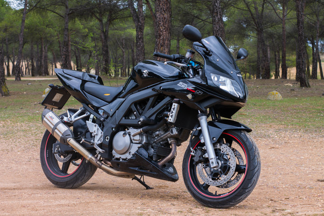

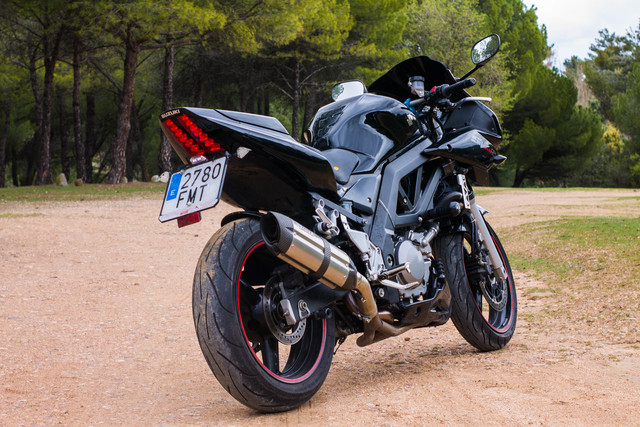

Desde hace poco más de 15 días soy el ¿feliz? propietario de una Suzuki SV650S de 2008. La he comprado por 2.450 € con 54.000 kilómetros. La he pillado con muchas "chuches": Escape MIVV homologado, manillar plano, topes anticaida, quilla, cúpula y paso de rueda puig, intermitentes Led y tapa del colín para dejarla sin asiento trasero. Y además el dueño me ha dado todas las piezas originales que le ha quitado a la moto

PD2: unas fotos para ilustrar el hilo
PD3: he tenido un poco de jaleo para subir las fotos. Creo que es porq soy nuevo y tal. Me gustaria haberlas subido con más resolución, pero es lo que hay.
