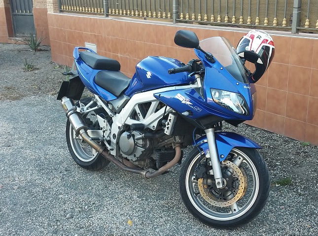

Edito: añado foto actual!
Hola a todos! Hace poco que me saqué el carné y con mucho esfuerzo, me he hecho con una SV de finales de 2004. Es la primera moto que tengo y para mí es un misil (y eso que está limitada :carcajada: )
Estuve un tiempo pensando en elegir esta o la de carburación, pero al final decidí con el corazón y elegí la que mas me gusta estéticamente. Cada vez que la veo... simplemente me encanta.
La moto tiene 63.000km y he encontrado alguna cosilla que me gustaría preguntaros a ver que opináis:
A veces me cuesta llegar al punto muerto o alguna que otra vez se me queda atascada la primera en parado y al echar a andar se ''desatasca''. Igualmente noto las marchas algo duras en general. Y creo que un par de veces he notado que la moto medio ''se va'' con el embrague cogido, como si no desembragara del todo. ¿Será el cable destensado o que ya está para cambiar? :enfermo:
A veces cuando freno fuerte y se hunde bastante de alante, noto una pequeña holgura en la horquilla. (Esto no se si será normal con los km que tiene).
Por lo demás va perfecta y tiene unos bajos acojonantes (a veces hasta asusta :carcajada: )
Me quedo por aquí leyendo, ya que me encanta trastear, hacer bricos y demás cosillas jeje :birras:

Actualizado primer post con foto actual tras algunas modificaciones :birras:

Re: Me presento
UNREAD_POSTpor flapy » 25 May 2017
muy guapa :birras:
